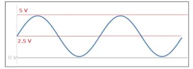

Alguien me ayuda en un proyecto, necesito realizar lecturas de una señal senoidal con pic 18f4550, necesito los VRMS, VPP. por favor alguien podria ayudarme.

En el caso discreto, Vrms es la raiz del sumatorio de los cuadrados de cada muestra dividido por el número de muestras. Si queremos la Vrms solo de la señal senoidal, hay que restarle la señal continua, que se puede hacer de varias formas.
