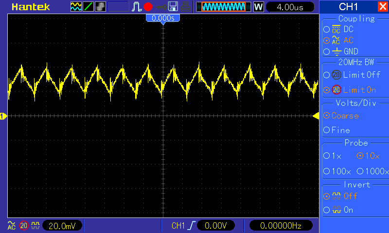

Compré un modulito como este https://es.aliexpress.com/item/32448126827.html?src=google&src=google&albch=shopping&acnt=494-037-6276&isdl=y&slnk=&plac=&mtctp=&albbt=Google_7_shopping&aff_platform=google&aff_short_key=UneMJZVf&&albagn=888888&albcp=2047572441&albag=80829465588&trgt=743612850714&crea=es32448126827&netw=u&device=c&gclid=Cj0KCQjwrrXtBRCKARIsAMbU6bFimlCGY1wuKbW6-pE3aE_Z6mJQ2CjrzR9OkwznRbYCu_9ghb77JgwaAlGjEALw_wcB&gclsrc=aw.ds le hice prueba en carga con una lampara de 12v y 50w y entrada 30v:
(18.98 kB, 800x480 - visto 746 veces)

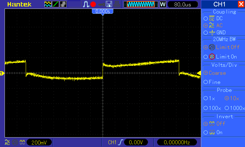

Luego le conmuté la lampara con un MOSFET a 1KHz:

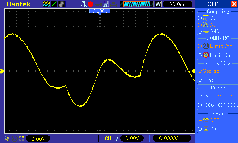

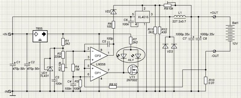

Y finalmente pensando que un filtro LC en la salida podría mejorar la respuesta, le puse una bobina de 33uH y un condensador de 47uF y luego de 470uF, con una carga constante reduce mucho el rizado, pero al conmutarla aparece en la salida una oscilación horrible de unos 6Vpp, de esto deduzco que el filtro no es bueno, pero tambien me hace pensar que el módulo no es muy bueno, pues puede darse el caso de alimentar un circuito que por sus caracteristicas de entrada le haga oscilar. El esquema es el siguiente:
(78.62 kB, 800x327 - visto 891 veces)
¿Alguna idea para mejorar esa respuesta?

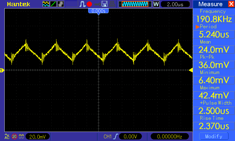

Creo que el rizado que tiene es aceptable, son 20mVpp con una corriente de 4A.
La respuesta a un escalón, conectar de golpe 50w, no me parece mala tampoco, es una bajada de unos 200mV, lo que me preocupa es que oscile si le doy un escalón con un filtro L-C en la salida a mayores.

Yo creo que la respuesta es buena.
El rizado es pequeño para esa corriente.
La resistencia de salida es de 0.05 Ohms. Un simple cable de pocos centímetros va a añadirte esa impedancia o más.
Además es bastante difícil meter más cosas en un módulo tan pequeño.
¿Qué quieres mejorar?

Si le pongo un filtro LC con 33uH y 68uF, y le doy un escalón, aparece esto en la salida:
(17.65 kB, 800x480 - visto 787 veces)
si no lo pongo se soluciona el problema, y como dices la respuesta es buena, pero puede que algún tipo de carga provoque una oscilación parecida, no se pueden predecir todas las cargas, pero no sé si se puede hacer "más robusto".

« Respuesta #6 en: 23 de Octubre de 2019, 14:31:41 »
El módulo parece robusto. Es la red LC la que oscila y eso es normal, el módulo no tiene nada que ver, todas las redes LC oscilan de forma natural.

Re:Modulito BUCK chino a examen
« Respuesta #8 en: 23 de Octubre de 2019, 18:01:51 »
Es que tu filtro está colocado fuera del lazo de realimentación y oscila libremente.
El filtro al que te refieres en las fuentes conmutadas, está dentro del lazo de realimentación y su comportamiento depende de todo el sistema completo.

OK, sacar el lazo de realimentación fuera no es complicado, pero creo que puede complicar la respuesta, y como dices, el módulo es robusto y tiene buena respuesta. Si he modificado algunas cosas:
- En serie con la entrada del 7805 he puesto un zener de 12v, el XL4016 soporta 45v de entrada, pero el 78l05 solo 30v, así lo exprimo un poco más, si alimento con transformador de 24v+rectificador+filtro tendré unos 35V en la entrada.
- Los condensadores que trae en la salido son de 1000uF y 35V, creo que de voltaje pueden andar un poco justos, si utilizo el módulo cerca de los 30v, los he puesto de 470uF y 50v, que son los que caben en la plaquita. Luego he puesto otro en la ficha de salida de 680uF.
- He eliminado R5 y C4, y R4 la he puenteado, con esto consigo una indicación del LED de sobrecorriente fijada con R3 casi real al punto de actuación del operacional, pues los dos operacionales que trae el LM358 no son idénticos por razones de construcción.
- Y por supuesto los ajustables y el LED los he sacado de la placa con unos cablecillos y potenciohmetros de panel.

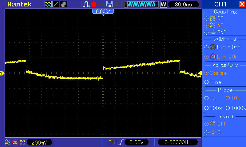

Resultado:
(17.39 kB, 800x480 - visto 702 veces)
(18.65 kB, 800x480 - visto 713 veces)
Saludos!!!
