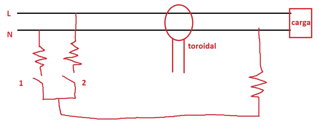

Hola a todos, me gustaría a ver si alguien me da alguna idea.
Estoy realizando un medidor diferencial de corriente, algo parecido a lo que hace el diferencial de tu casa, pero quiero hacerlo de forma no invasiva con transformadores toroidales, se que se puede hacer por que se pueden comprar por ahi en algunas empresas de seguridad eléctrica, creo que lo usan para medir el aislamiento de los cascos de los barcos o algo así.
el problema que quiero medir una intensidad diferencial de unos 5mA, así que introduzco los dos cables neutro y linea por el toroidal y lo que me de la medida pues esa es la intensidad diferencial para simularlo uso reles asi:
(65.83 kB, 1371x541 - visto 749 veces)
esta hecho en paint espero que se entienda, no soy muy bueno con los dibujos  :D :D
las resistencias de las izquierda mas los reles, digamos que es un inyector de intensidad diferencial, y la resistencia de la derecha simularía una fuga, en este ejemplo se cerraria k2 produciendo una intensidad que va desde L a N, las resistencias las tengo ajustadas para que pasen 5 mA
el problema, que la mayoria de transformadores toroidales que encuentro que tiene algo de precisión suelen ser de 1000:1 por lo tanto 5mA se convierten en 5uA y medir 5uA no es facíl, parece incluso que muchos transformadores no son capaces de medirlo.
sabeis de algun toroidal que pueda medir 5mA por el primario?
un saludo y un gusto.

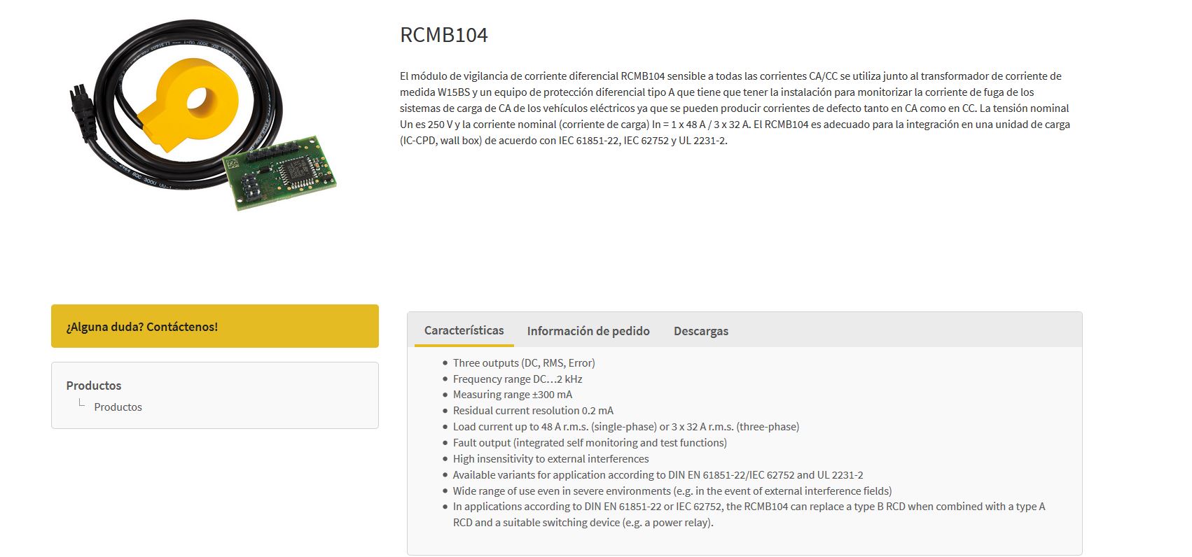

Como creo que no me he explicado muy bien, pongo un ejemplo de uno que se usa para medir que no haya un fallo diferencial en los cargadores de coches electricos, mirad que sencillito parece:
tiene una resolución de 0,2mA y mide corrientes diferenciales de +-300mA. ¿como lo consiguen? y ahora que me doy cuenta, mide desde DC hasta 2KHz. ¿eso es un toroidal o me estoy equivocando y es otra cosa?
https://www.bender.de/fileadmin/content/Products/d/e/RCMB104_D00294_D_XXEN.pdf

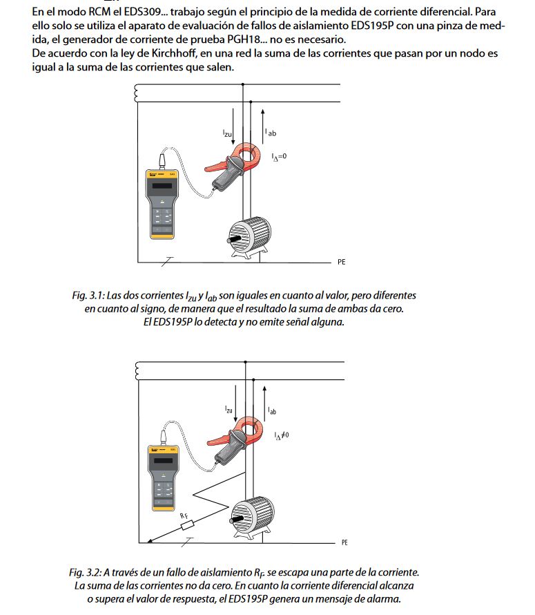

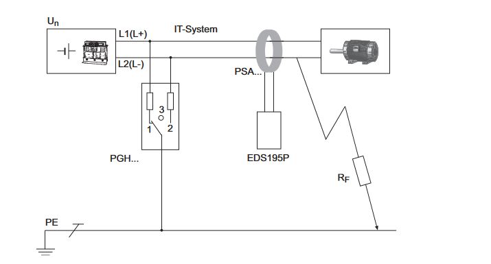

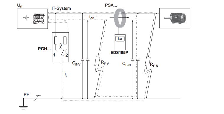

Buscando por la web de la imagen que subio AficionJubilado, he encontrado un producto similar a lo que quiero, que sería un localizador de fallos.
Viendo como funciona, (https://www.bender.es/fileadmin/content/Products/m/es/EDS309x_D00012_M_XXES.pdf , pag15 en adelante), explica el principio de funcionamiento y utiliza los siguientes esquemas.
(26.3 kB, 715x385 - visto 682 veces)
(36.55 kB, 758x385 - visto 673 veces)
Lo que dice que hace es lo siguiente:
- Cierra el circuito a tierra e inyecta una corriente de prueba que no supere unos 10-25 mA.
- Con el EDS195P mide la intensidad para detectar el fallo.
Mis dudas son:
- El EDS195P es un transformador de corriente? Está midiendo esos 10-25 mA?
- Sería lo mismo que lo de la imagen de la corriente diferencial de AficionIngeniero?
También he encontrado que se puede detectar el fallo sin inyectar corriente desde otro produco, sino desde la propia red.
(93.33 kB, 775x890 - visto 637 veces)
- Estaría midiendo en corriente alterna el fallo?
- Si está pasando los dos cables, puede medir la intensidad diferencial?
Son muchas preguntas, pero es que por mucho que leo e investigo me saltan las dudas xD
Si, a diferencia del circuito de AficionJubilado que solo mide en continua.
Es la manera de medirla. Si fuera un motor trifásico deberías pasar las tres fases y si fuera una máquina que necesita trifásica+neutro los 4 cables.

Ese de Bender mide pérdidas tanto en continua como en alterna y el rango es de +/-300mA   ¿Eso mismo querés hacer?

Perdón por no responder antes Eduardo2, pero he estado releyendo y recopilando toda la información que tengo hasta la fecha para ponerlo de la forma más resumida y clara posible. Esto me ha servido para aclararme e incluso resolver dudas.
Yo lo que estoy intentando hacer es un localizador de fallos. Es decir, si se produce una derivación a tierra, saber por donde se está produciendo.

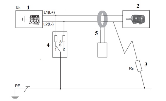

Cojo el esquma de Bender para explicar lo que sería el funcionamiento que tengo en mente:
(21.58 kB, 567x346 - visto 670 veces)
El sistema estaría compuesto por los siguientes elementos (si no me equivoco en la interpretación):
- Una fuente de alimentación o transformador (1), que alimenta el sistema a 230 V AC.
- Desde este transformador se alimenta a un motor, o cualquier otra máquina (2).
- Cuando el motor/máquina tiene una derivación a tierra, se puede modelar como una resistencia a tierra  RF (3) de valor desconocido.
- Para detectar este fallo, hay un sistema compuesto por un switch analógico (4) que conecta las dos líneas de la corriente alternativamente para inyectar una intensidad de valor conocido a través  del sistema.
- El transformador de intensidad sería el encargado de detectar la intensidad que va pasando por este sistema (5).
Por tanto:
- La intensidad que se mide de esta forma, tiene que ser corriente alterna. (Si no me equivoco)
- Las intensidades para detectar fallos de aislamiento, están sujetas a diferentes normativas según el ámbito donde se vaya a utilizar. Por tanto, esta intensidad, tiene que ser bastante pequeña, en torno a 5-25 mA según he estado buscando.
- Lo que se usa debería ser un transformador de intensidad para medir esas intensidades tan pequeñas. Mi problema es que no sé que tipo de transformador. Es decir, puede ser un transformador de medida normal y corriente, como los que se pueden comprar en mouser o un sitio de estos, o debe ser uno más especializado?? Estoy buscando información sobre los transformadores de intensidad split core  o zero-sequence que leo en algunos lados, pero sigo con la duda.
- Otro problema es que si las intensidades son tan pequeñas, las relaciones de los transformadores no deberían ser demasiado grandes, ya que 5 mA/1000 son 5 uA, que despues habría que intentar amplificar con el menor ruido posible. Para las amplificaciones, he visto un componente en texas instruments, que sería el INA186, que tiene diferentes ganancias y la mejor característica que le veo, es que tiene un input bias current muy bajo, por lo que no introduce demasiado ruido y lo podría adaptar para medir con un ADC.
Perdona de nuevo por tardar en responder, pero he estado investigando por muchos sitios y prefería dar respuestas claras que reliandolo todo xD
