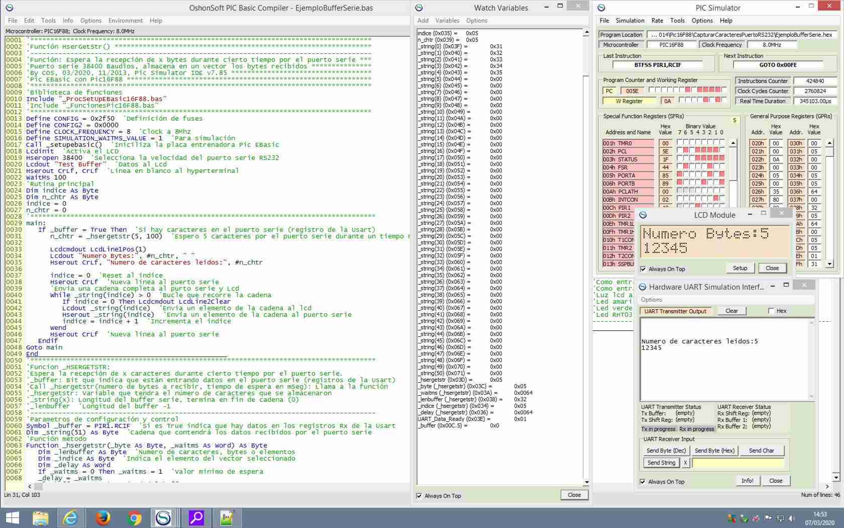

copie el ejemplo LEEME CADENAS  y lo corri en el simulador pero me tira un error en el display, por eso no llegue a entenderlo del todo, aunque con solo poder enviar y recibir una variable tipo single, para mi problema actual lo solucionaria, aunque con mas tiempo pienso leer el ejemplo que me enviaste en unos dias ya que estoy de vacaciones y vuelvo en 7 dias al trabajo
desde ya muchas gracias y en cuanto pueda te tendre al tanto
Conectado dogflu66
  • Mensajes: 3561
Re:enviar y recibir una variable single x la uart
« Respuesta #5 en: 15 de Marzo de 2020, 09:39:06 »
Ok; es normal que no funcione en la simulación porque he subido la versión para descargar en mi tarjeta.
He corregido el código en el hilo anterior para que trabaje directamente sobre el simulador. :mrgreen:
De todas maneras si quieres saber porque no ha funcionado es por dos motivos:
La configuración básica de mi tarjeta la realizo desde un Include o archivo auxiliar, así que este archivo de SetUp es necesario para poder compilar.
Y segundo, la configuración automática del LCD no encuentra la configuración del LCD si esta está incluida en un archivo Include.

Si es para una aplicación real deberías de establecer un pequeño código de comprobación de errores.
Te recomiendo implementar una trama de datos con el primer carácter de cabecera seguido de los 4 bytes que componen el tipo de dato Single (en otros lenguajes llamado Float) y uno o dos Bytes más de checksum. El checksum no es mas que el valor de la suma de todos los Bytes anteriores.
