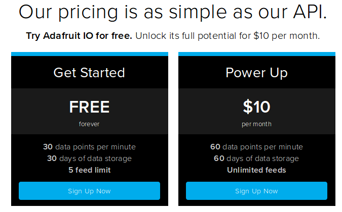

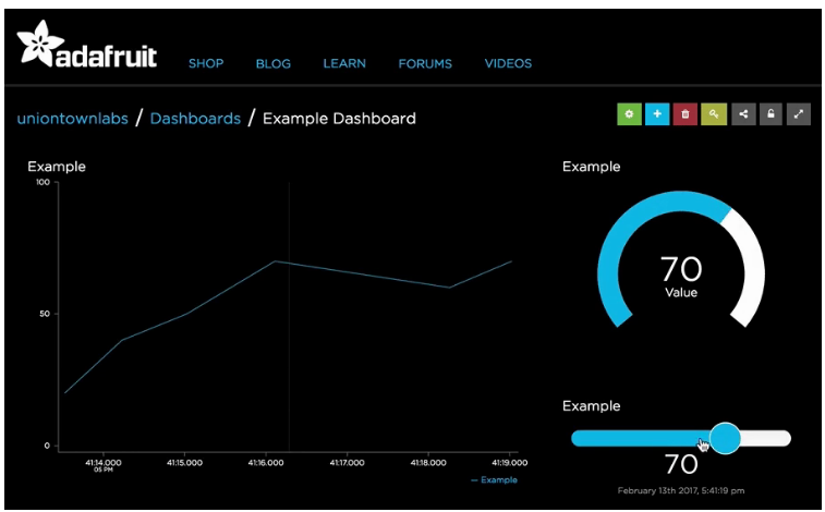

De las tecnologías que han mencionado aquí, varias son medios de comunicación pero no plataformas. La mayoría de plataformas te cobrarán por categorías, donde en cada categoría te permitirán X número de conexiones y X número de transmisiones por minuto. Además de Thingspeak, Cayenne, etc., también puedes utilizar Adafruit IO, soportan la recolección de información y tableros (dashboards) para presentarla, tienen bibliotecas cliente para Arduino (p. ej. el módulo FONA de Adafruit con un SIM800L), Ruby, Python y Node.js, para enviar la los datos soportan REST y MQTT, los dashboard se ven bien y sencillos de configurar:
(78.6 kB, 757x470 - visto 909 veces)
En cuanto a precio:
(30.08 kB, 675x420 - visto 938 veces)
