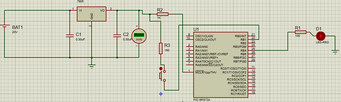

Gente, buenas tardes. Paso un codigo que saque de este foro.
El problema que tengo en la salida RB4, es que el pic siempre me manda corriente (por ende, el LED queda prendido) esto pasa cuando cuando el led deberia estar apagado, y cuando cierro el circuito (simulando un pulsador cerrado) el led brilla aun mas (en este caso esta bien). Por favor, alguno que me pueda ayudar. Saludos!
Paso una foto de como tengo conectado los pines. Aclaro que en la foto no se ve, pero tengo conectado el cristal de 4 MHz y los dos capacitores de 22pF.

Eso pasa porque cuando no pulsas el botón, el pin RB1 queda flotante, y cualquier ruido eléctrico hará que el pic lo detecte como 1 o 0. Por lo tanto, en la velocidad que lo hace, el led brilla poco. Coloca una resistencia de 100k conectado en la pata RB1 y a masa para evitar que esté flotante y garantizarle un negativo cuando el pulsador no está presionado.
Muchisimas gracias, Leon!
