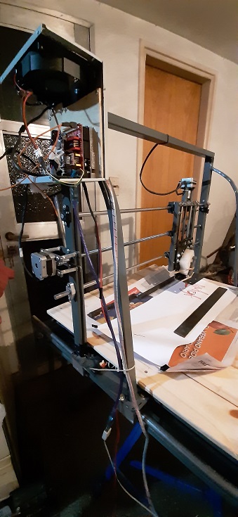

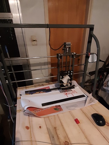

Les comento que estoy armando una CNC basada en Arduino que manejo mediante el Universal G-Code Sender. La misma tiene 3 motores Nema17 y por usillo he utilizado varillas roscadas de 10x1,5m en los ejes X y Z, y por varillas de 12x2 en el eje "Y".
El uso de la misma es únicamente de hobbista (practico aeromodelismo) y para el corte se manejara con un minitorno dremmel.
La maquina no presenta problemas de roces o frenos mecanicos y es posible girar cualquera de los 3 ejes tomandolo cas sin presion con solo 2 dedos y se despaza de maravillas.  Si la nuevo desde los controles del UGS la máquina se mueve perfectamente.

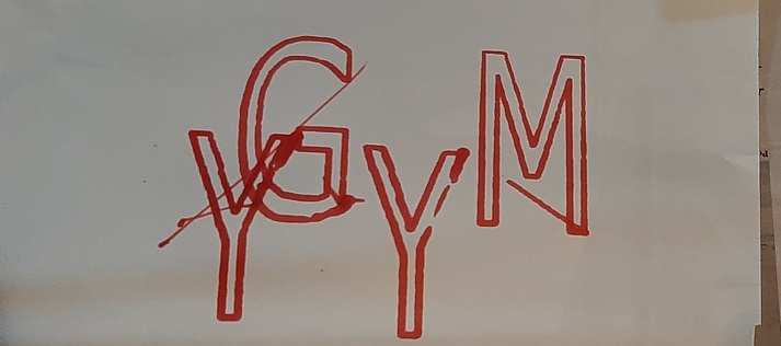

2.- Que creo tiene un origen similar al item anterior, es cuando probando con "el boligrafo", comienza a escribir "de atras para adelante" (aunque el "cero del dibujo" esta en la esquina opuesta) y -tal como se ve en una foto- alternativamente me escribe alguna/as letras desalineadas con el texto ( en este caso el motor del eje Y no "gruñe" y se lo escucha y ve correr sin anomalias perceptibles.
Apenas si he realizado una decena de pruebas con distintos textos, y el boligrafo, y siempre me desalinea el texto escribiendome alguna letra bajo renglón, o inclusive, encimando alguna letra.

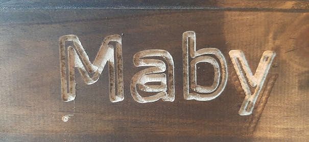

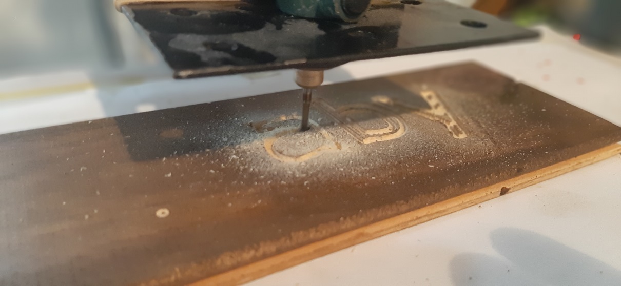

Para contrarrestar la perdida de pasos que venia teniendo al los ejes X  e Y, le baje la velocidad de trabajo que la tenia muy alta ( de 600 a 200 ) y verifique los valores de referencia de los Drivers que tambien los tenia muy altos y me calentaban los motores, y ahora puedo decir que "el router.. rutea".
Pude ubicar bien el "0" - que era otra cosa que no podia por la perdida de pasos- y ya he realizado mi primer grabado.
si bien ahora me toca el aprender a trabajar  según el material y tipo de fresa a utilizar y con velocidad del Dremell usado para el corte, ya puedo decir que he encontrado "la punta del ovillo" y la máquinola está operable.
