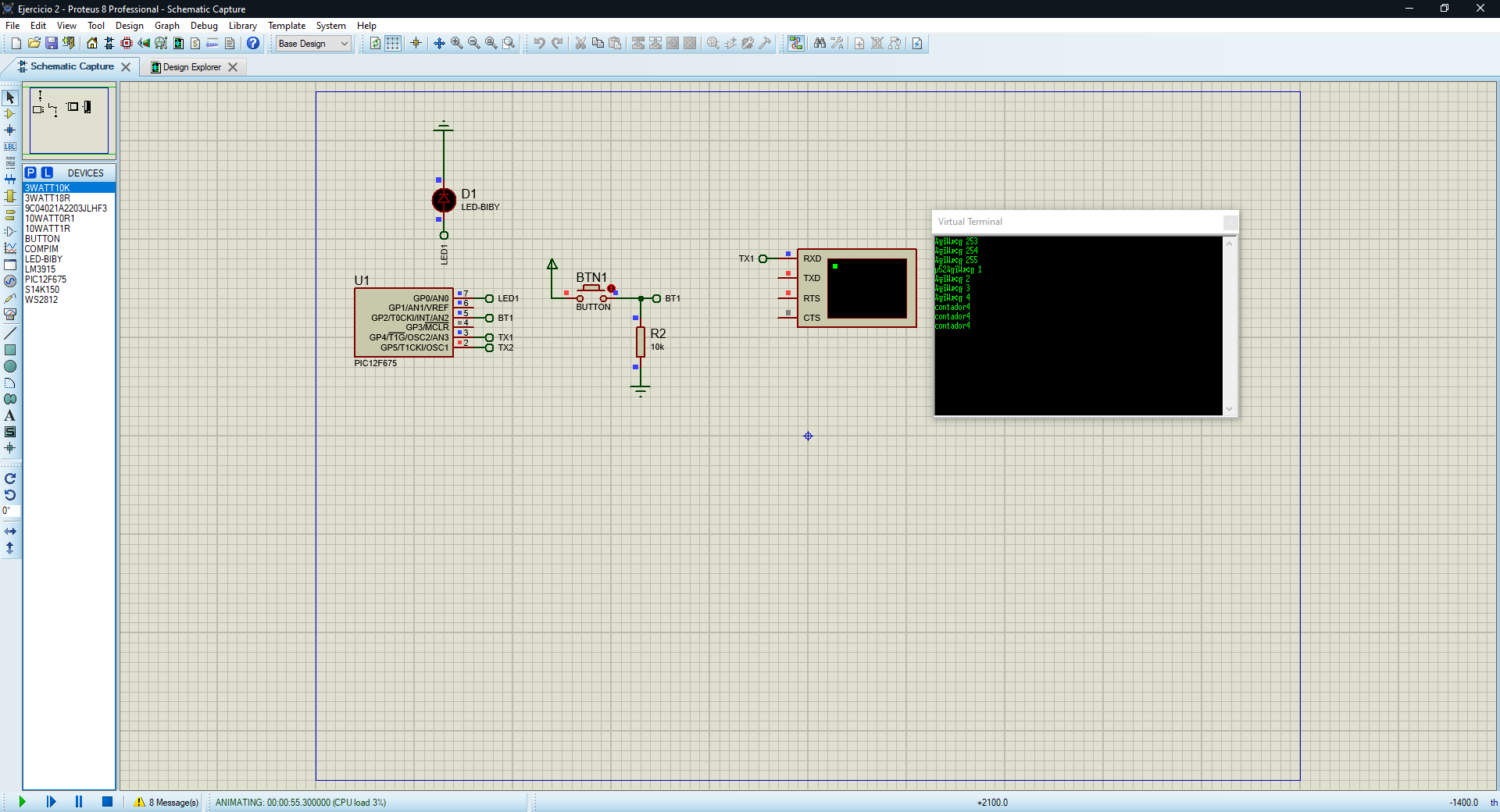

En mi vago entendimiento, había entendido que al momento en que se desbordara el timer0 cambiaria el bit 2 del intcon pero la secuencia del if no funciona y simplemente hace como que no existe, entonces no se si comprendí bien el funcionamiento de la interrupción por desbordamiento, leo el material de los datasheet, pero quedo igual, no se si me pueden dar algún ejemplo sobre como funciona, busco por la web y los ejemplo que veo son con mplabs o C, pero no pillo en proton, de antemano agradecería mucho la ayuda.
PD: es lo de menos ya que quizás sea fallo mío, pero al enviar la información del rsout por pantalla virtual en proteus esta me imprime valores extraños, sin embargo cuando la señal que envió es constante esta escribe bien, puede ser fallo del delay que le doy?
dejo adjunta una imagen de como se ve el circuito y lo que me muestra en pantalla en caso de que ayude.

FUNCIONOOOO muchas graciassss, no lograba entender como funcionaba, el ejemplo del padre con el niño fue la mejor forma muchas gracias por la ayuda, el TMR0 llega a 256 y se reinicia y continua donde lo deje, ahora solo me queda buscar como arreglar lo de la salida en la pantalla virtual que aparecen símbolos raros (¬Ë‹W‘½Éÿ) algo así , pero el código general funciona, muchas gracias.

...... ahora solo me queda buscar como arreglar lo de la salida en la pantalla virtual que aparecen símbolos raros (¬Ë‹W‘½Éÿ) algo así ...
Cambiá   ANSEL= %00011000    por ANSEL= 0

Gracias por responder y ayudar, recién leí el mensaje, me tomo unos 20 min buscando y leyendo asjdjasd
