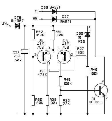

Esto ha ocurrido al alimentar con tensión de red a traves de una resistencia de 100 Ohmios.
Es posible que se haya estropeado algún condensador. No creo que se hayan estropeado las resistencias porque las habrías visto quemarse. Comprueba todos los condensadores, que no tengan continuidad.
También puede ser un problema del soft-start, que no tiene tensión suficiente para enviar la señal de inicio.
No sé si probando con tensión de red (y una bombilla) funcionaría ahora el circuito con uno de los L4981A buenos.

No he encontrado ningún condensador en corto.
He conectado la fuente en serie con una bombilla y en todas las ocasiones la tensión en C88 sube a 317V por lo que parece que la etapa elevadora sí está funcionando. Imagino que no llega a los 395V por estar en serie con la bombilla.
Pero en el secundario de TX2 no veo tensión por ningún sitio, excepto en la pareja de pines 5-6, donde veo 4.8Vac
Re:Reparación de una fuente de alimentación TTi EX354RD DUAL POWER SUPPLY 280W
« Respuesta #138 en: 17 de Mayo de 2021, 14:04:38 »
Entonces debe haber algún problema con el circuito de soft-start o con el oscilador de la segunda etapa.
Pero no sé cómo indicarte. Así en la distancia se hace muy difícil.
Yo comenzaría midiendo las tensiones del soft-start enchufando las dos clemas de red a la fuente de alimentación de 28V y luego mediría las tensiones del soft-start enchufando a tensión de red.
Las tensiones del soft-start deben ser distintas en cada caso y su salida se debe activar cuando está alimentado con tensión de red (y solo con tensión de red).

Se pueden medir:
UVL =
Base Q1 =
Colector Q1 =
Si solo sube a 317V es que la etapa elevadora no está funcionando. Otro problema más.  :?
