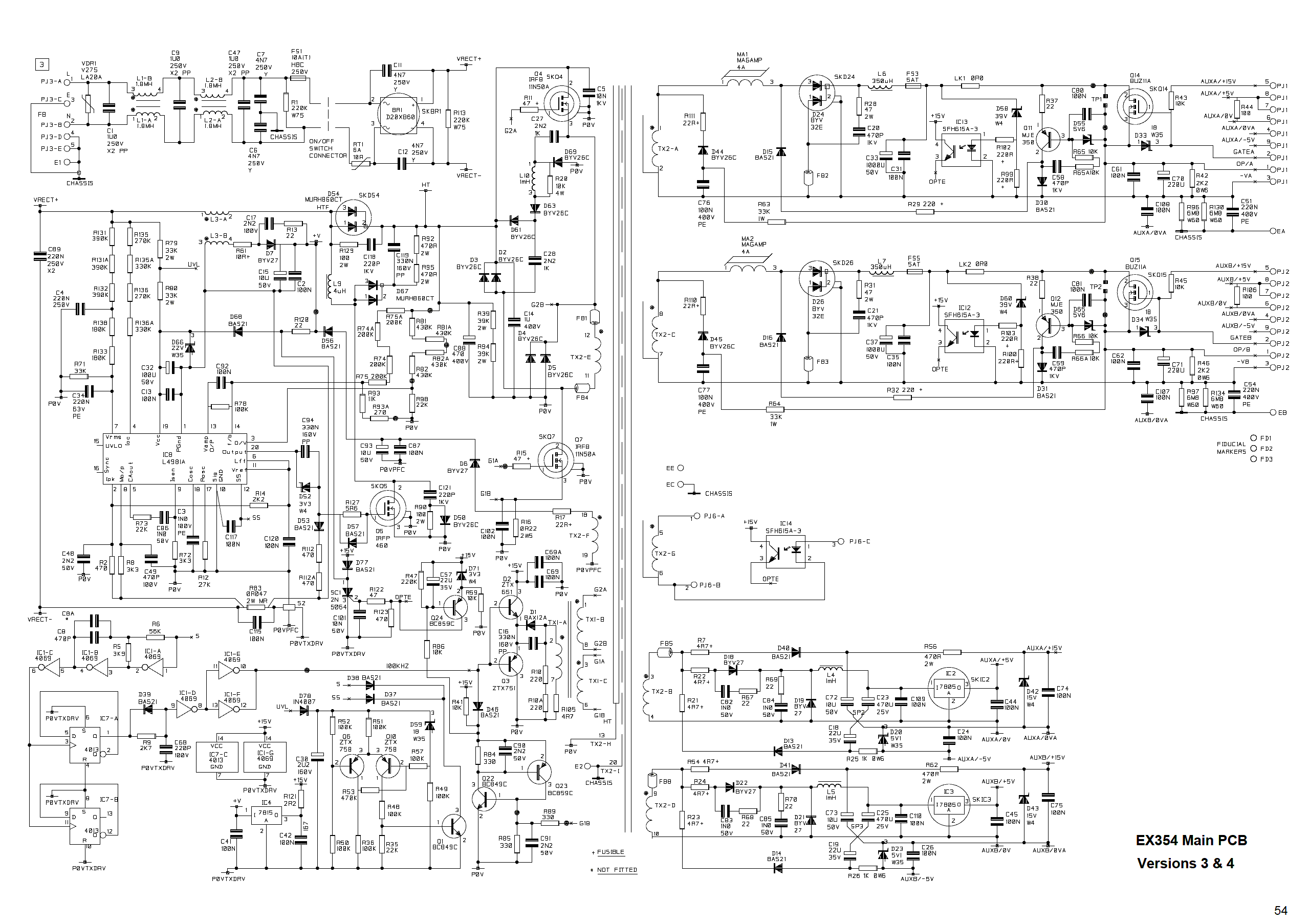

« Respuesta #64 en: 09 de Abril de 2021, 14:49:56 »
El pin 7 y el pin 4 deberían tener algo de tensión que les llega desde las resistencias R131 a R136.
Prueba a alimentar con baja tensión (30V) y mide la tensión en esas resistencias.
Yo no metería tensión de red hasta no estar más seguro de que todo funciona según se espera del esquema.
(196.32 kB, 2558x1806 - visto 344 veces)
« Última modificación: 09 de Abril de 2021, 14:52:08 por Picuino »
  • Mensajes: 18310
Re:Reparación de una fuente de alimentación TTi EX354RD DUAL POWER SUPPLY 280W
« Respuesta #65 en: 09 de Abril de 2021, 15:02:05 »
Alimentando con 28.5V (lo máximo de mi fuente) leo 620mV en el pin4, 600mV en el pin7, y 10.10V en el pin19 (Vcc)

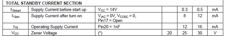

(12.33 kB, 724x115 - visto 284 veces)
« Respuesta #73 en: 11 de Abril de 2021, 13:06:59 »
Yo haría otra vez la prueba con el chip dentro de la placa, alimentando el pin 19 con una resistencia de 1k y subiendo poco a poco la tensión a ver que consumo tiene y cómo funciona. Debería funcionar sin problemas igual que en la protoboard.
Si quieres complicarte un poco puedes añadir a la protoboard los componentes necesarios para que el oscilador comience a funcionar. Ahora mismo no sé cuales son. Habría que añadir las resistencias y condensadores necesarios para el oscilador y para polarizar las señales de feedback para que todo marche.
