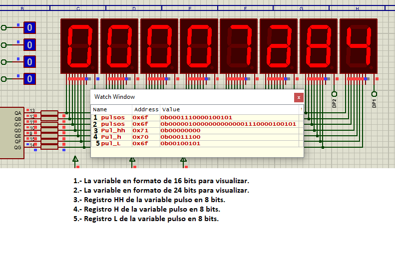

Después de todo un día entero, se ha llegado a la conclusión de que es un error de Proteus y en la ventana de watch del debuger que no actualiza los valores.

ya me gustaría poder probarlo en físico. pero será un montaje complejo y quiero ir implementándolo paso a paso y ver que va funcionando.
Y si el problema es de proteus a la hora de la visualización de las variables de 24 bits en la ventana del watch. Si observo los registros de forma descompuesta ( en grupos de 8 bits) HH-H-L si se ve que la cuenta se realiza perfectamente.
El error se puede ver en la figura adjunta

Dominus,
El problema ya esta localizado en Proteus.
La ventana del watch del debuger no representa bien las variables de 24 y 32 bits.
Respecto a la consulta en el foro de inglés lo veo difícil porque mi inglés es muy, muy escaso.
