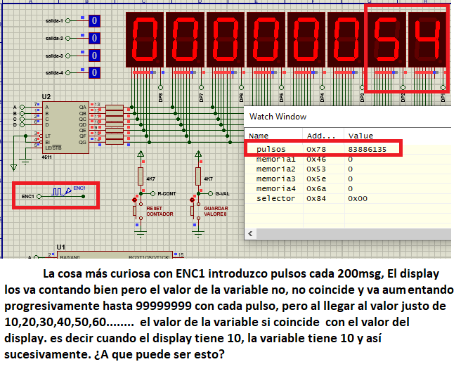

Probado y eso veo que funciona y puedo contar los pulsos pero tengo que pensar como realizar el cambio de giro y que siga contando/descontando los pulsos.
Aunque de momento tengo otro problema con la variable de contar los pulsos que es de 24 bits. En la ventana de debug marca una cosa y en el display marca otra, pero el cso que lo correto es lo que marca en el display. :shock:

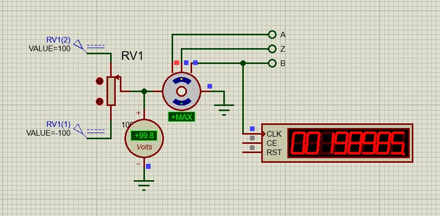

Proteus tiene el modelo MOTOR-ENCODER
Tiene salidas A,B e I  y podés parametrizarlo y hacerlo trabajar como un oscilador controlado por voltaje.
Los ppv se pueden hacer hasta 360,  mientras no uses el índice esto es irrelevante.
Los ppv se pueden hacer hasta 360,  mientras no uses el índice esto es irrelevante.l
A que te refieres con lo del uso del índice?

En alguna parte del programa estás truncando una variable de 32bits.
Fijate que:  83886135 = 0x05000037
y  0x0037 = 55   -->  casi lo que muestra el display ,  tal vez esa variable ya estaba incrementada.

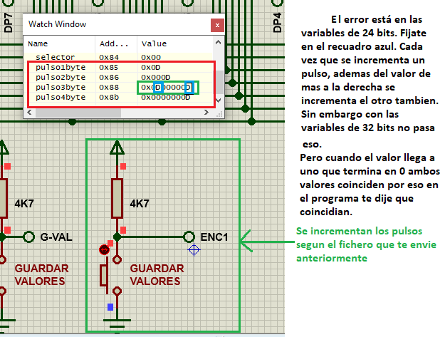

Estoy utilizando una variable de 24 bits. Pero la captura solo es eso un ejemplo.
Quite la entrada de pulsos y coloque solo un pulsador y si parto de cero, el primer valor que se visualiza en el display es 1 ¡ Correcto !
Pero en la ventana de la variables ya sale un valor de unos 16 y pico y es lo que no entiendo porque la variable que debería salir en el debuger ( un 1)  se convierte a BCD para ver el valor en el display y ahí sí que sale 1. Vamos que es la misma variable.
Podría ser que la conversión no se hiciera bien pero es que además cuando la cuenta llega a 10 si coinciden los valores. Pasa lo mismo para todos los terminados en 0.
Eso es lo que me despista.
F.

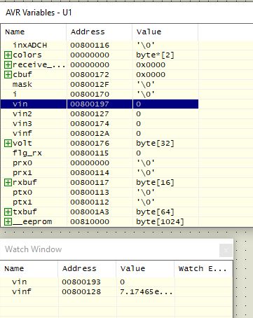

Ojo con la Watch Window .
Cuando agregás la variable (Add Watch)  todo bien,  pero si modificás el programa fuente y volvés a ejecutar, si esa variable cambió de dirección Proteus no te la actualiza , mostrando el contenido de la dirección vieja.
Por ejemplo, en un programa metí las variables Vin y Vinf en la Watch Window.
Después agregué un par de variables, compilé y lo ejecuté de nuevo.
(46.38 kB, 361x454 - visto 459 veces)
Pero en la WW se muestra verdura porque apuntan a otra dirección  :(
Solución:  En cada recompilada, mirar si cambiaron las direcciones y en caso afirmativo cargarlas de nuevo.
