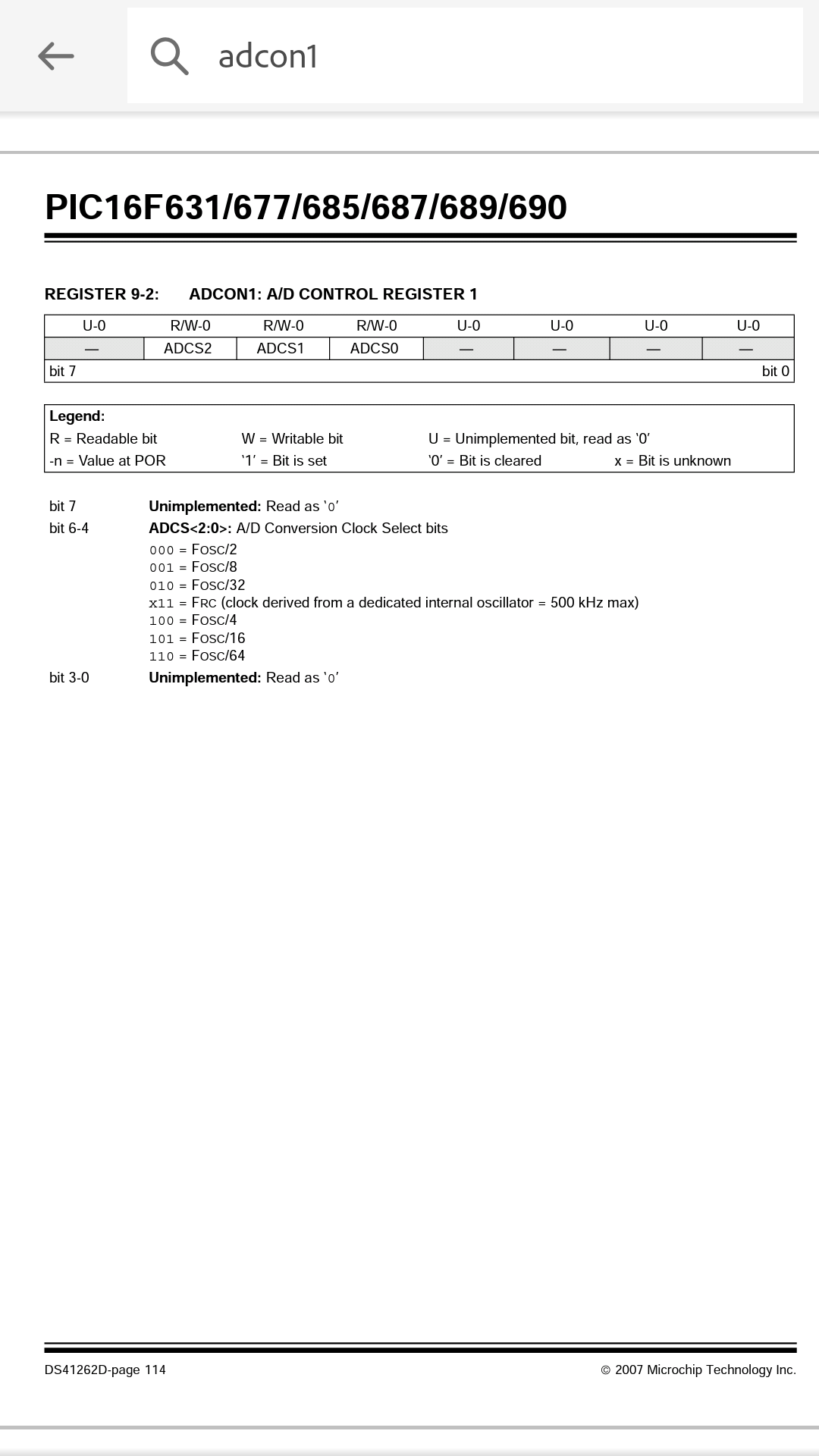

« Respuesta #15 en: 08 de Mayo de 2023, 12:44:20 »
ADCON1 = %00010000 es fosc/8

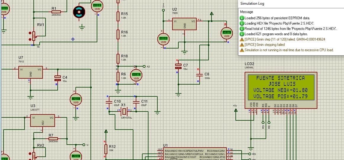

« Respuesta #16 en: 08 de Mayo de 2023, 12:51:51 »
al realizar modificación de adcon1, en la simulación NO sigue muestra mensaje, adjunto imagen
gracias por responder de nuevo

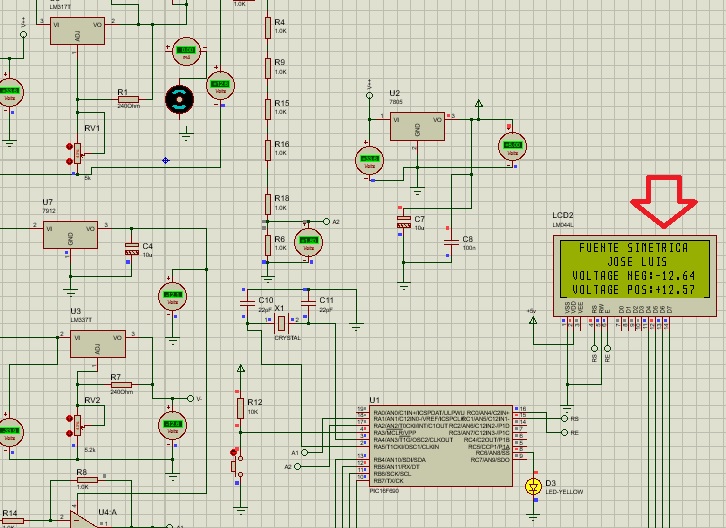

« Respuesta #22 en: 08 de Mayo de 2023, 17:32:42 »
Ya lo envié para que pruebes.
gracias por responder de nuevo y también te respondí a tu email,
te adjunto imagen
los valores que registran en la lcd 20x4 son diferentes a los valores de los voltímetros en proteus.
12.6V positivo y -12.6V negativos
gracias

« Respuesta #23 en: 08 de Mayo de 2023, 17:47:04 »
corrige estas lineas
VALOR1 = (B1 */3500)>>2  'Es lo mismo que (B1 * 3500)/1024
VALOR2 = (B2 */3500)>>2  'Es lo mismo que (B2 * 3500)/1024
no habia visto lo que deseabas medir

« Respuesta #24 en: 08 de Mayo de 2023, 17:55:09 »
Muchas gracias por la ayuda, adjunto imagen  y los valores están visualizando correctamente
