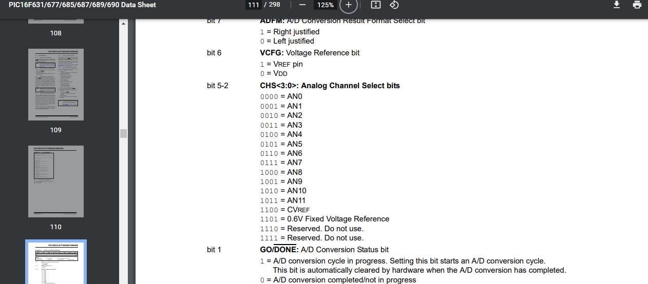

adjunto las imágenes de la tabla del adc pic 16f690.

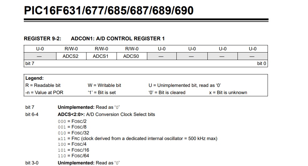

Respecto a ADCON1, no sabemos el cristal u oscilador que estás usando y es necesario conocerlo para escoger un tiempo de conversión adecuado.

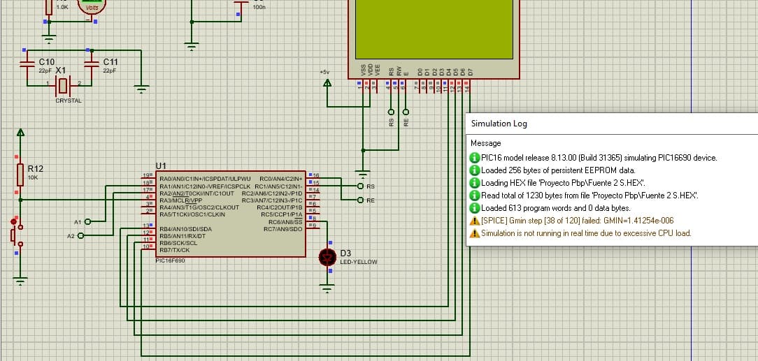

no visualiza mensaje en lcd 20x4 y además estoy utilizando crystal externo de 4 Mhz con  2 condensadores 22p y gnd

Si lees las hojas de datos, con tu cristal de 4 MHz:
El tiempo de adquisición  puede ser Fosc/8, Fosc/16 o usar el oscilador interno. Y eso debes configurarlo en el ADCON1

« Respuesta #13 en: 08 de Mayo de 2023, 12:28:00 »
No adcon1 es un registro De 8 bits además con la declaración DEFINE ADC_CLOCK 3 ya se elige de donde se utiliza el clock para el adc y 3 es el
oscilador interno rc si configuras ADCON1 = %00010000 lo divide por 8  'fOSC/8

« Respuesta #14 en: 08 de Mayo de 2023, 12:35:10 »
No adcon1 es un registro De 8 bits además con la declaración DEFINE ADC_CLOCK 3 ya se configura adcon1
estoy usando cristal 4 mhz y 2 condensadores 22p y gnd
de acuerdo con hoja de datos enviada estoy  usando FOSC/8 que corresponde 001 y se debe configurar en ADCON1
y en la pantalla lcd 20x4 no se visuliza nada
