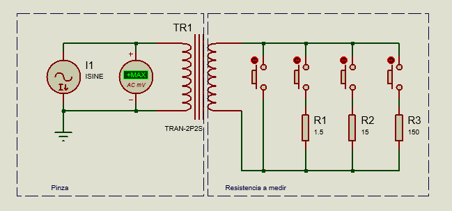

El principio de medición es inducir una corriente en el "secundario"  y medir la carga en el primario.
Esquemáticamente:
(15.34 kB, 649x303 - visto 288 veces)
