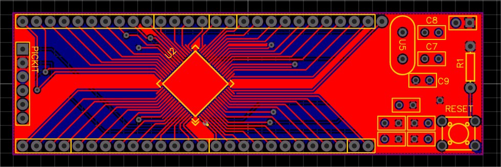

Bueno, aquí estamos una vez mas. Hice la nueva PCB y volví a checar los voltajes. El voltaje en MCLR mejoro considerablemente llegando a 2.6 mas o menos, pero evidentemente sigue sin ser 3.3V. Además, la tensión parasitaria de 1V sigue estando presente en todas terminales como en la PCB anterior. Aquí lo importante es que soldé únicamente los pines y limpie todo muy bien con acetona (no me acordaba que se me acabo el thinner). Nuevamente, cheque la continuidad entre todos los pines antes de energizar y no detecte ningún corto.
Entonces creo que el problema no fue la PCB ni la pasta de soldar, porque utilice muy poco para los pines y limpie con el acetona. Llegue a pensar que podía ser la PCB pero intente con otra conectándolo todo en bruto pero el resultado fue el mismo. Entonces, creo que si estamos ante un caso de tensión parasitaria.
Que tips se saben para eliminar estas fugas?
Les dejo una imagen de la nueva PCB por si puede ser de ayuda.
Debería funcionar sin problema luego de las limpiezas realizadas
Es como que tuvieras una impedancia de 37.1kohmios entre MCLR y GND y da esa caída de tensión, aunque puede ser la impedancia del multímetro o tal vez es problema del Protoboard.
Sin colocarlo en la protobaord con un zócalo mediante cables, deberías intentar aplicar voltaje para determinar si cae el voltaje también a 2.6V.
Intenta usar otra proto para determinar si pasa lo mismo.
¿Cuáles son las características de tu fuente de 3.3V?

Ahh perdon me equivoque de palabra en la publicacion anterior. En la parte de "Llegue a pensar que podía ser la PCB pero intente con otra", mas bien era protoboard. Es decir, ya intente en otra protoboard pero el resultado es el mismo.

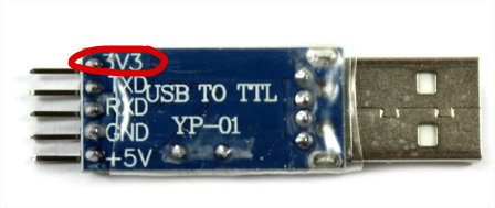

De la fuente de 3.3V. Estoy utilizando un pin de 3.3V que tienen los convertidores de TTL a USB. Dejo una imagen.
Va. Intentare aplicar la tension sin usar la protoboard a ver que obtengo.

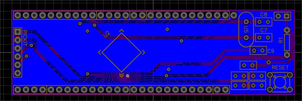

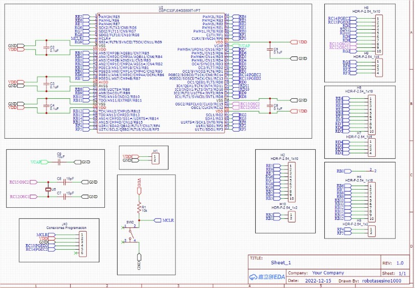

Pues me rendí con respecto a hacerlo de esta forma. Ni idea de que fue lo que paso pero ya no puedo perder mas tiempo aquí. Mejor opte por diseñar la PCB con todos los componentes.
Pueden verla y decirme si le cambiarían algo?
Re:Mi dsPIC no hace nada.
« Respuesta #48 en: 13 de Febrero de 2023, 10:19:23 »
Ese cristal está muy lejos.
La placa donde ya obtuviste 2.6V en MCLR deberías probarla, la caída se debe la resistencia de 10K en serie con alguna impedancia del protobard o del PCB.  Pon otra resistencia, digamos 4.7k para ver a cuanto cae el voltaje.
Lo prioritario es que el cristal y los condensadores (el pulsador no importa) estén lo mas cerca posible de los pines del micro.
Tenías que empezar conectándolos cerca y despues rutear el resto,  pero hiciste al revés.
