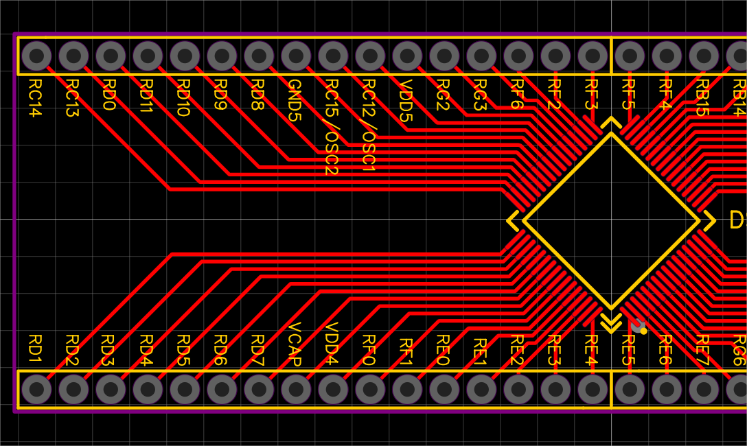

Deberías rastrear donde está el problema del PCB, porque si haces una nueva y sigue lo mismo, no ganas nada.
Un consejo, aprovecha y no hagas pistas en ángulos rectos o menores a 90 grados. Hazlo como indica las líneas amarillas de la siguiente imagen.
Te refieres a algo asi?
Falta RF4 y RF3 que vaya en línea recta.
Ya que tienes la placas sin el DSC, deberías medir entre vías juntas (agujeros) si no están cortocircuitados (Por ejemplo RB0 con RB1, luego RB1 con RB2, luego RB2 con RB3, etc). Por ahora parece que es un VDD y un GND unidos, pero pueden ser que también otras vías las que estén unidas.

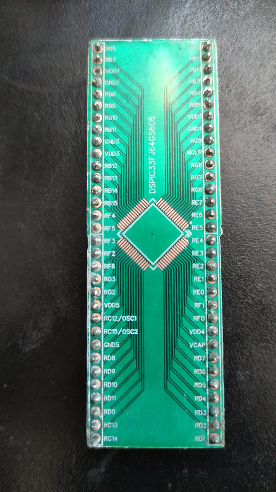

No encontraba esta imagen:
Y por eso no mencioné lo siguiente: Hace muchos años, hice pruebas con eso cuando apareció el dsPIC30F y construí el PCB de la imagen para hacer pruebas y funcionaba sin problemas.
Lo que si me aseguré es que los terminales que corresponden al  cristal oscilador estén en las pistas más cortas para evitar algún problema.

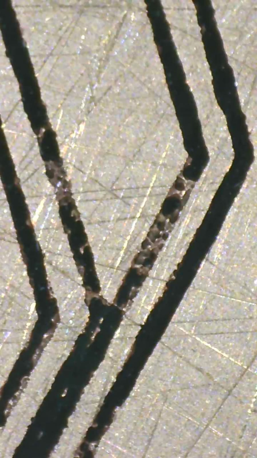

Ah si gracias. De hecho tengo un microscopio que uso justamente para verificar las pistas. Aqui por ejemplo se ve un corto que solo se vería con el microscopio.

Bueno, aquí estamos una vez mas. Hice la nueva PCB y volví a checar los voltajes. El voltaje en MCLR mejoro considerablemente llegando a 2.6 mas o menos, pero evidentemente sigue sin ser 3.3V. Además, la tensión parasitaria de 1V sigue estando presente en todas terminales como en la PCB anterior. Aquí lo importante es que soldé únicamente los pines y limpie todo muy bien con acetona (no me acordaba que se me acabo el thinner). Nuevamente, cheque la continuidad entre todos los pines antes de energizar y no detecte ningún corto.
Entonces creo que el problema no fue la PCB ni la pasta de soldar, porque utilice muy poco para los pines y limpie con el acetona. Llegue a pensar que podía ser la protoboard pero intente con otra conectándolo todo en bruto pero el resultado fue el mismo. Entonces, creo que si estamos ante un caso de tensión parasitaria.
Que tips se saben para eliminar estas fugas?
Les dejo una imagen de la nueva PCB por si puede ser de ayuda.
