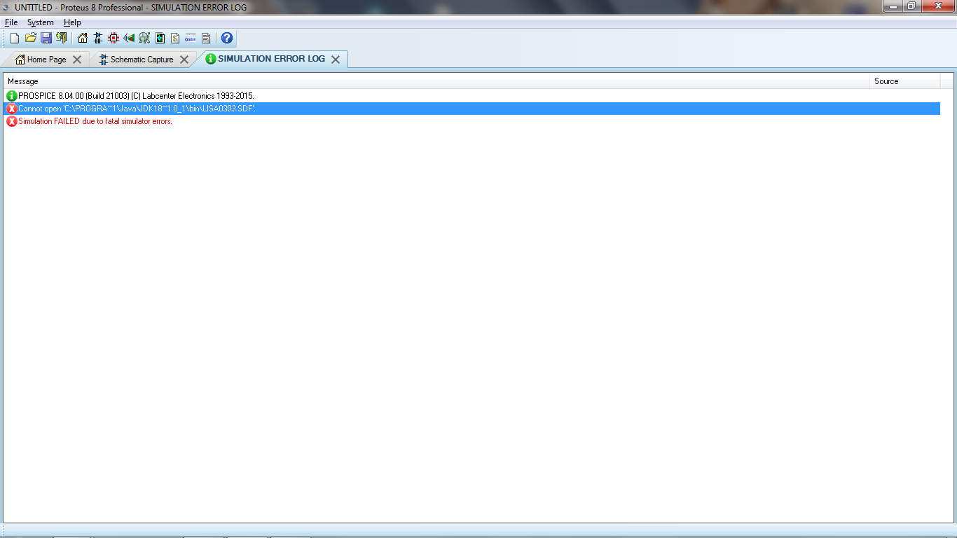

Mi caso es parecido pero no he podido solucionarlo, este es el mensaje que me aparece:
(48.66 kB, 1366x768 - visto 3572 veces)
Cannot open 'C:\PROGRA~1\Java\JDK18~1.0_1\bin\LISA2503.SDF'.
Simulation FAILED due to fatal simulator errors.
que deberia hacer y como???
