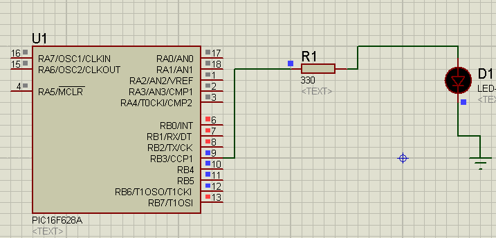

Intente algo nuevo y nisiquiera prende RB3, no se si me falta agregar cosas al diseño de proteus... e hize todos los calculos que necesitaba 4kHZ y obtuve este codigo nuevo:
[code = c]#include "C:\\librerias\\16F628A.h"
#use delay(clock = 20000000)
#fuses HS, NOWDT,PUT,BROWNOUT,NOMCLR,NOLVP,PROTECT,NOCPD
#use fast_io(A) // estandar de entrada y salidas de los puertos, necesario para que funcione
#use fast_io(B)
#zero_ram
int16 data=0;
void main(){
set_tris_b(0b00000000);
setup_timer_2(T2_DIV_BY_16,78,1); //78 por formula desbordamiento timer2
setup_ccp1(ccp_pwm); // habilita el pwm
while(1){
if (data==313){
data=0;
data=data+2;
set_pwm1_duty(data);
delay_ms(25);
y el proteus:
