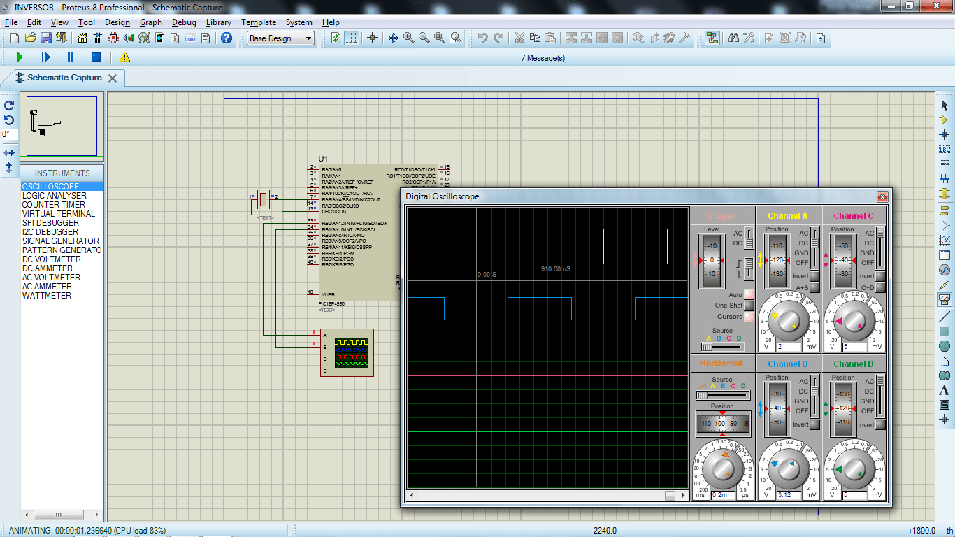

         #int_TIMER1
         void int_timer(void)
         set_timer0(59536); // carga del timer para 500us o 0.5ms
         if(contador++)
         output_toggle(PIN_B0);
         else
         output_toggle(PIN_B1);
Adjunto imagen y donde deveria medir 250us me da 910us.
« Última modificación: 26 de Junio de 2018, 03:16:22 por mariacontenis »
Re:Desfasar una señal cuadrada
« Respuesta #9 en: 25 de Junio de 2018, 19:37:07 »
Verifica que sea correctamente 48Mhz.
Para 48Mhz, con preescaler 1:1 necesitas aproximadamente 3000 pulsos para 250us, es decir necesitas cargarle 62536 al timer.
Pero vos decis que con el doble (6000 pulsos) obtenes 910us lo cual esta bastante lejos de los 500us que te deberia dar, revisa correctamente el reloj seteado ( al hacer doble click en el PIC diga 48Mhz)

« Respuesta #10 en: 25 de Junio de 2018, 23:02:42 »
Además de lo anterior, en la línea 10 escribiste   set_timer0( )  en lugar de   set_timer1( )

« Respuesta #11 en: 25 de Junio de 2018, 23:46:15 »
Eduardo2 y KILLERJC, agradezco su ayuda, ya corregí esa parte que me indicaron cada uno y se redujo el error de tiempo, pero aun sigue. Les comparto el archivo haber que opinan de la simulación y el code. Gracias  :)

« Respuesta #12 en: 26 de Junio de 2018, 02:04:23 »
Bueno pues cargando el timer1 para 3 ms o sea set_timer1(29536); me da la señal cuadrada de 1ms = 1khz. ¿Pero por que?

« Respuesta #13 en: 26 de Junio de 2018, 02:15:27 »
Yo lo simulo y el único error de tiempo que tengo es una frecuencia ligeramente menor de 1kHz.
Eso es debido al retraso desde que se produce la interrupción hasta que llega a set_timer1() , que es de aproximadamente 3uS (no me puse a ver el valor exacto) y se resuelve modificando la cuenta del timer1
Es decir,  la cuenta en lugar de 3000 debe ser (por ejemplo) de aprox 2965  (set_timer1(62571) )
Lo que he notado es que hablás de generar señales cuadradas de 1kHz , generabas interrupciones cada 500us y medías el tiempo entre el flanco ascendente y el descendente.
Para generar estas señales en cuadratura con este algoritmo las interrupciones deben ser cada 250uS y la medición del osciloscopio sobre el ciclo completo. Es decir desde un flanco ascendente hasta el siguiente ascendente.
