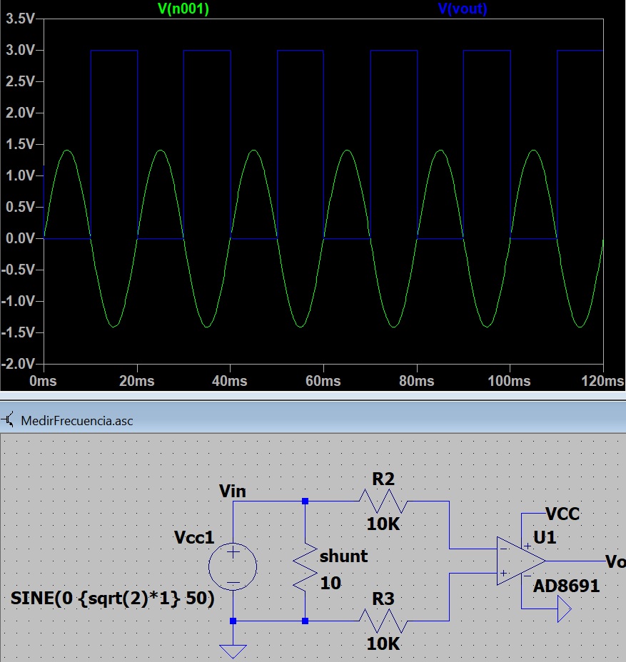

Si empezamos por como leer la frecuencia yo creo que lo mejor seria usar un amplificador operacional entre el shunt, con lazo abierto y alimentado a la tensión del micro.
algo asi:
(161.31 kB, 877x928 - visto 491 veces)
Esto solo habría que colocarlo en uno de los dos shunt ya que en un sistema trifásico la frecuencia no cambia entre fases.
aquí cada vez que pase por 0 tenemos un flanco ascendente que puede ser detectado por un microcontrolador, el seudocódigo seria algo asi;
-Activar interrupción por flanco ascendente
-Esperar a la interrupción
-Una vez recibida la interrupción encender un timer con los tick mas bajos que se puedan configurar
-Esperar a la nueva interrupción
-Frecuencia = 1/Tiempo del timer
No se si para medir frecuencia es mejor medir solo un pulso o dejar pasar varios para hacer una "media"
