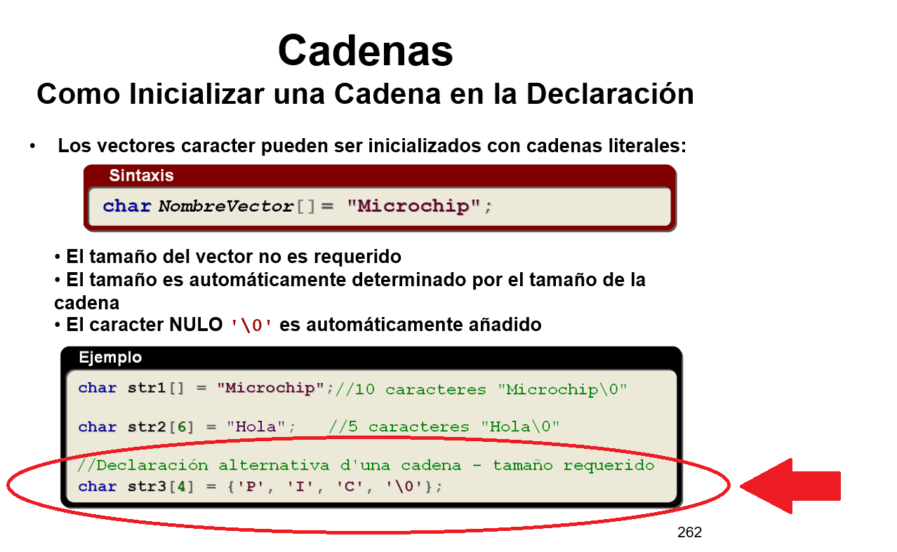

« Respuesta #16 en: 17 de Junio de 2022, 14:21:31 »
Gracias Eduardo2.
Voy a intentar así..
Código: C++
  1. char abecedario[] = {"abcdefghijklmnopqrstuvwxyz"};
Sin las comillas.
Y probar el string al imprimir.
DominusDRR
Gracias me abrió un mejor panorama tu ayuda. La idea sigue siendo teclear 5 nombres guardar, leer en eeprom e imprimirlo imprimirlo la lcd.
Como quieras, al final es lo mismo (Imagen adjunta)
