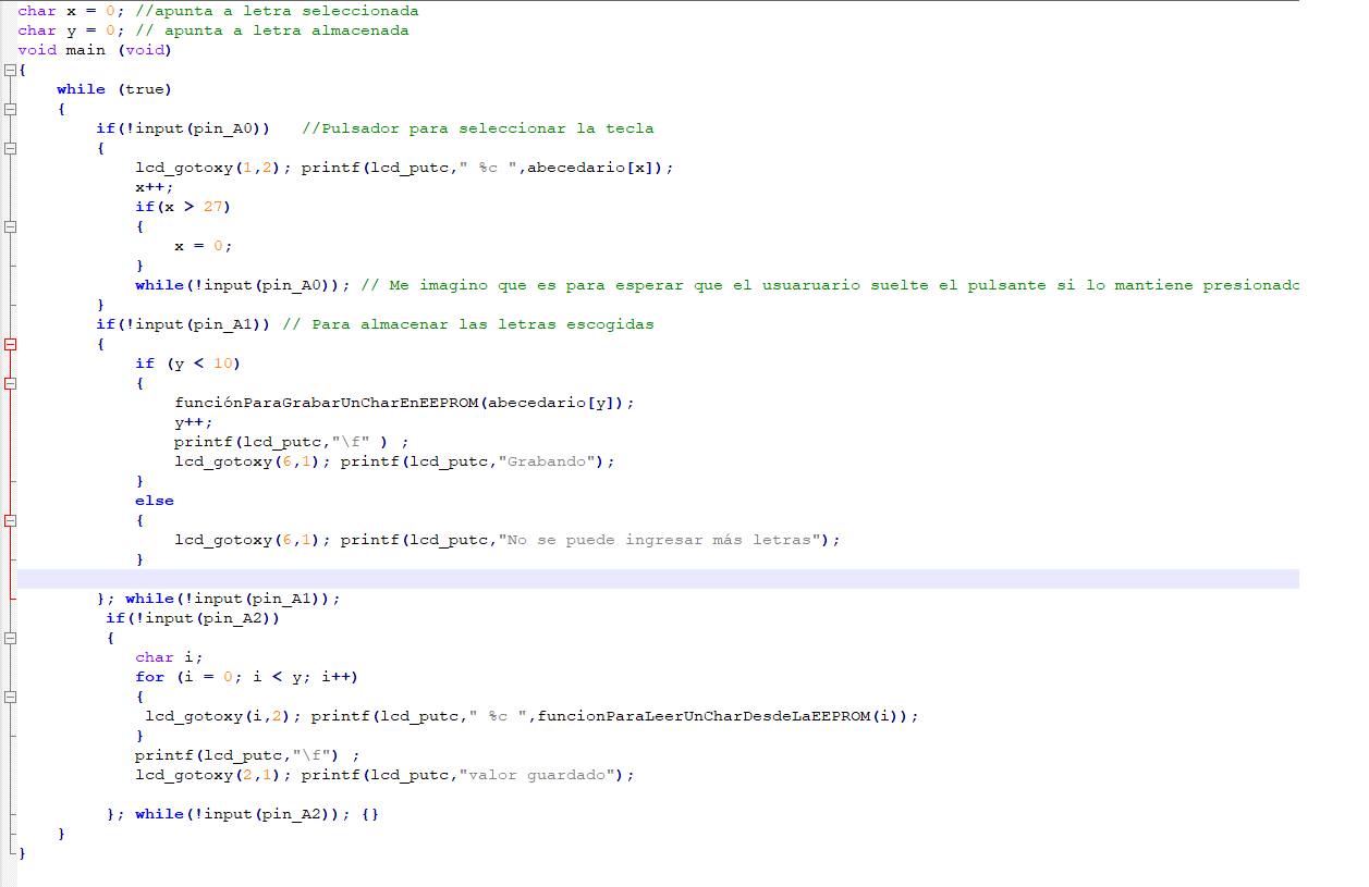

Suponiendo que no tienes problemas con los rebotes de los pulsadores y/o los has eliminado de alguna manera, yo creo que lo haría así: (Imagen adjunta. Por alguna razón no me deja copiar y pegar el código como texto)

Para imprimir un string debe ser:
   printf(lcd_putc,"%s",abecedario);
Pero ojo, no estoy seguro que definiendo
char abecedario[27] = {'a','b','c','d','e','f','g','h','i','j','k','l','m','n','o','p','q','r','s','t','u','v','w','x','y','z'};   siempre te vaya a guardar un 0 en la posición [26],  fundamental para saber que termina el string.
Mejor definila como:
char abecedario[] = {"abcdefghijklmnopqrstuvwxyz"};que de paso es mas breve.
« Última modificación: 17 de Junio de 2022, 13:16:08 por Eduardo2 »
Re:Guardar Tecla a tecla en EEprom interna
« Respuesta #12 en: 17 de Junio de 2022, 13:19:50 »
Lo que le falta ahí es un cero o final de carácter para que el printf sepa hasta donde imprimir el texto. (Imagen adjunta)

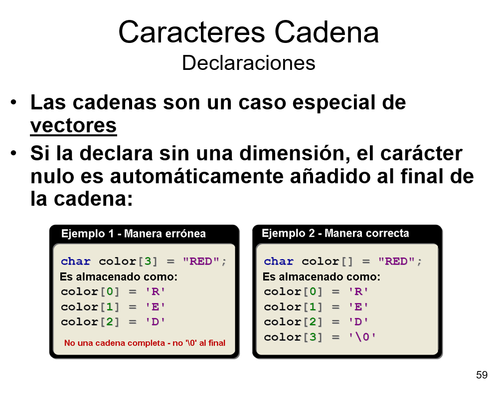

Si es lo mismo que puse en la imagen de arriba, es decir debe ser así tu arreglo:
  1. char abecedario[27] = {'a','b','c','d','e','f','g','h','i','j','k','l','m','n','o','p','q','r','s','t','u','v','w','x','y','z', 0x00};
