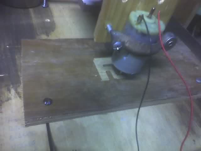

hola saves estoy muy interesado en hacer una fresadora y me gustaría saber como armaste la tulla, que software usas para enviar el dibujo a fresar etc. si me puedes dar una guía para comenzar te estaré muy agradecido.

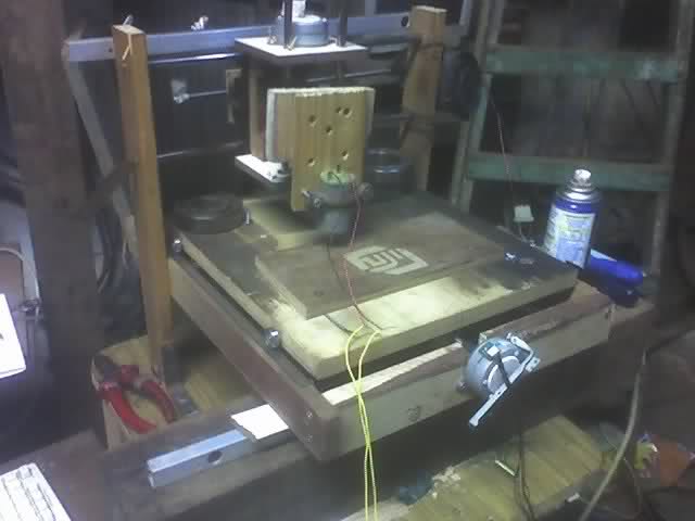

Bueno gente con esto me llevo el primer puesto a lo precario.
Esta es la primer maquina que arme con motores de impresoras, a modo de prueba.
Risas por favor!!!!!
Se puede ver que esta todo atado con alambre.

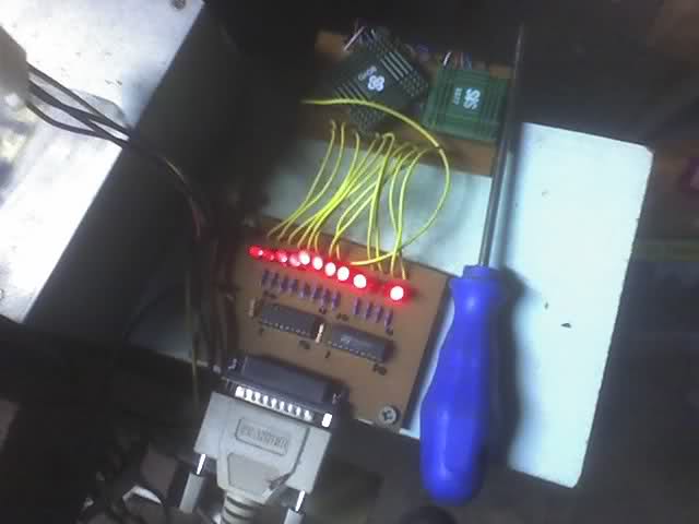

Esta es la interfaz de RLuis, muy barata. $15

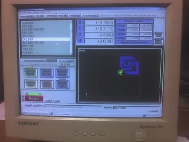

Tirando un codigo G en el mach

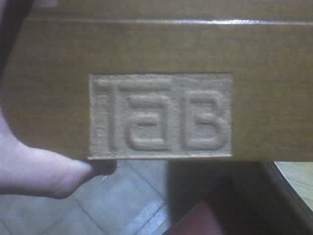

Terminado.
Y lo mas importante es la fresa jajaja, un motor dc con el eje afilado nada mas.
El de arriba tardo 45 minutos
Ahora un fresado 3D que duro 3 horas y media
Perdon por la calidad de las fotos, son del telefono.
Como ya dije es a modo de prueba, ahora quiero empezar con una un poco mas grande y mejor.

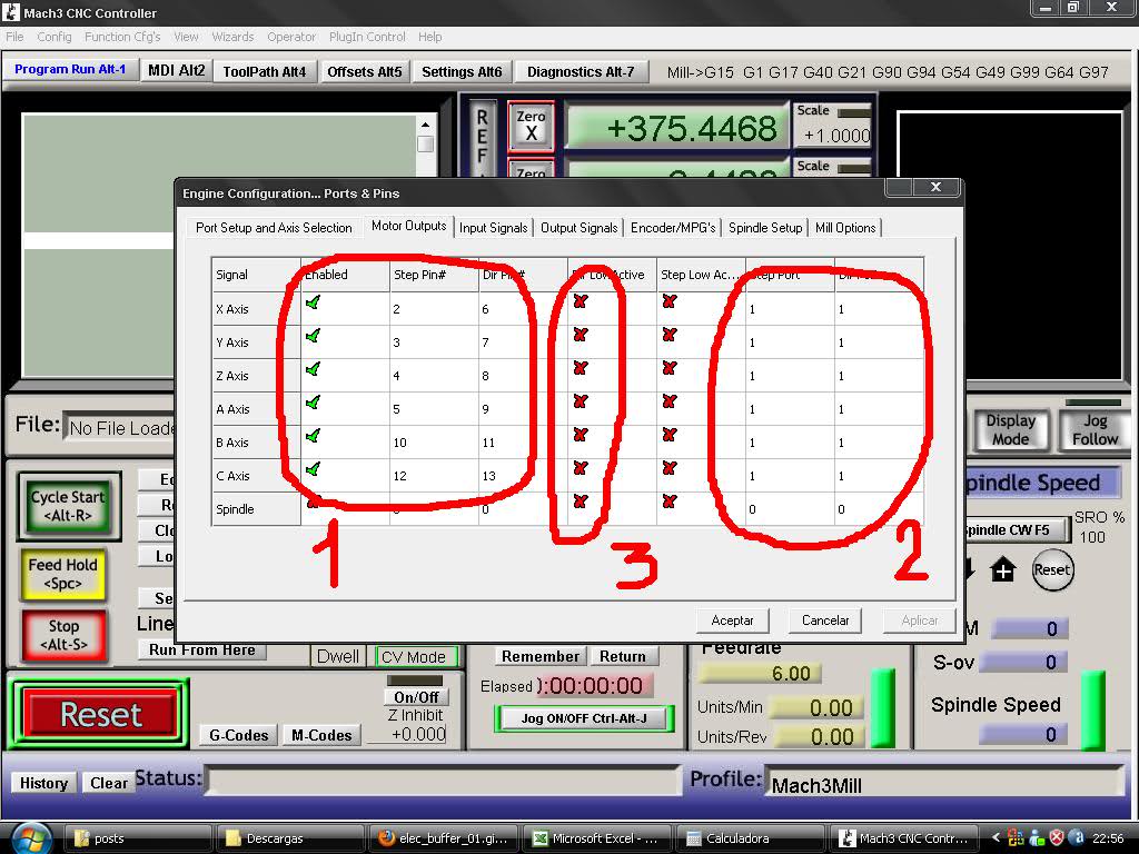

Te adjunto una foto para que te guies un poko.
Hace asi: en 1 pones en Enable los 3 ejes (XYZ) osea los habilitas, al lado arranca con (2 en Step Pin y 3 en Dir Pin) del X, (4 en step y 5 dir) del Y, (6 en step 7 dir) en el Z.
2. en (Step Port y Dir Port) tenes que poner 1 si o si en los ejes que habilitas.
3. Dir LowActive lo habilitas si queres que el motor gire horario o antihorario, es para mas adelentecuando giren los 3.
En la ventana de configuracion de pines del mach, te puede quedar cualquier cosa con los numeros. Si con la prueba anterior te gira 1 motor identificalo y dejalo, segui con los otros 2 cambiando los Step pin y Dir Pin hasta que giren los 3.
No se si me explique o te enquilombe mas jajaja
Si te arme un lio mas grande que el que tenias, mirate este videito.
http://******web eliminada por los administradores por quejas reiteradas sobre este usuario****/tuto-01.html
Cualquier cosa si te queda alguna otra duda pregunta nomas, yo sabia menos que vos asique quedate tranqui!!
