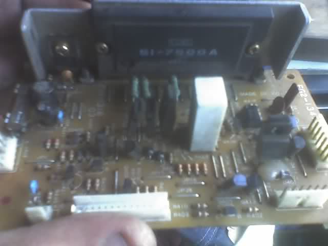

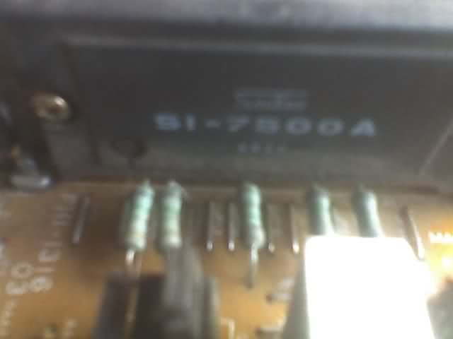

Bueno gente fui a buscar una de las placas controladoras de los motores VEXTA.
Y ahora para donde corro?, se podra utilizar este integrado para armar algo?
Aca pongo unas fotos de la placa
Si alguien me da una mano, joya, sino tiro la placa a la basura y armo alguna otra
Aca esta el datasheet por si lo quieren ver

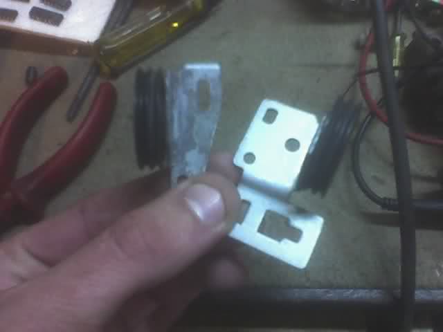

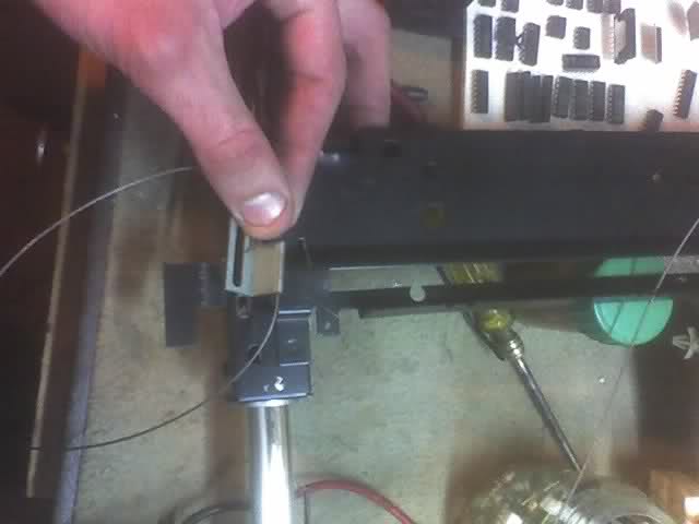

Hoy cuando fui a buscar la placa controladora a la chatarra tambien me traje los barrales con los bujes, las ruedas y el cable de acero que hace mover el carro de la fotocopiadora, un dato interesante los barrales son de 1,5cm de diametro por 60cm de largo, son para tenerlos en cuenta.
Aca les paso unas fotos con el material que me traje.

Por otro lado el Integrado ese CI 7500 A servira de algo?
