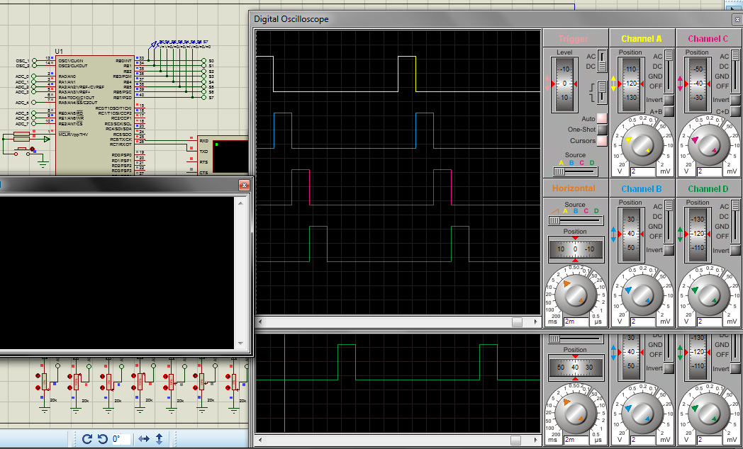

Amigos, tengo esta parte de código que funciona para mover 8 servos de una manera sencilla y eficaz utilizando el setup_timer_1(T1_INTERNAL | T1_DIV_BY_1); y setup_ccp2(CCP_COMPARE_INT); (anexo imagen en proteus). En el código se muestra #define pos_servo 12500, de tal manera que 12550 es el valor para 2.5 ms y 2500 es para 0.5 ms (tiempos maximizo mínimos del servo).

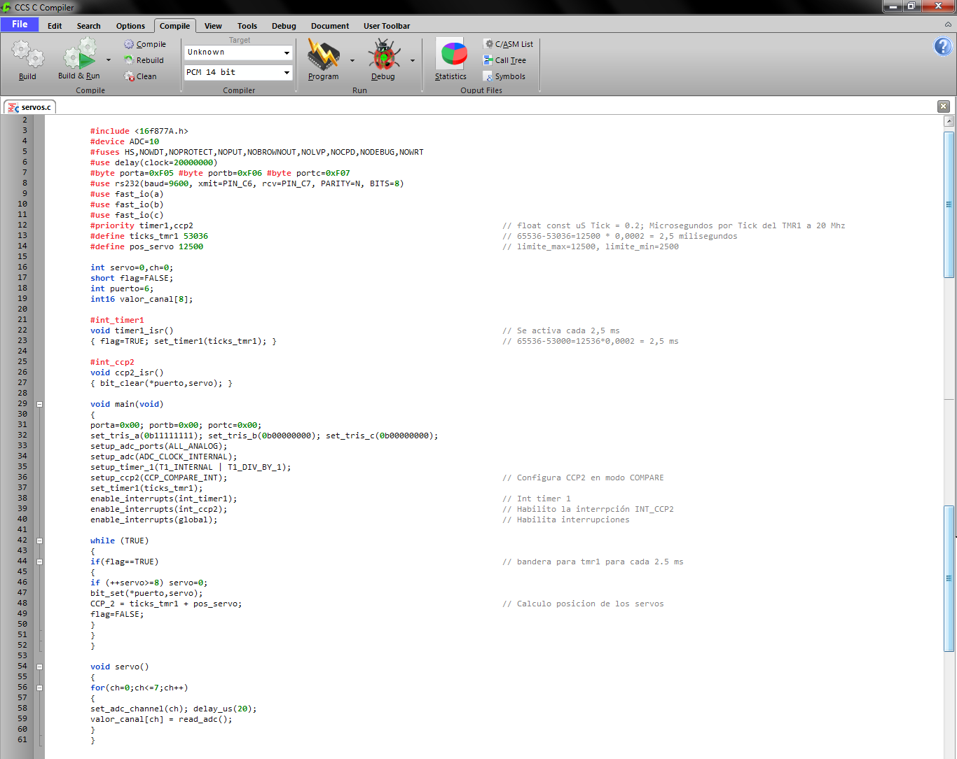

(linea 48 del código) pos_servo esa constante definida por el procesador la pueda yo controlar por el adc independientemente con un array de adc´s y pensando en que la linea 48 quede de la siguiente manera CCP_2 = ticks_tmr1 + adc_servo(); pero ni siquiera e podido hacer que me muestre la lectura del adc. tal parece que por las interrupciones no me permite mostrar ningún valor del adc se muestre.
pudieran darme alguna opinión.. O quizas no estoy desarrollando correctamente la funcion para la lectura de los ADC´s. Gracias...
