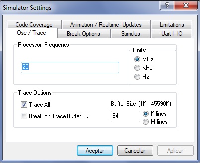

Y si es en MPLAB con el debbuger MPLAB SIM es aqui:
