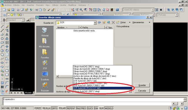

Desconectado AKENAFAB
  • Mensajes: 3227
Re: Importar DXF a Eagle
« Respuesta #2 en: 13 de Marzo de 2015, 22:52:50 »
Importe  varios archivos.
A veces tardaba un poco pero siempre me los mostró.
Verifica en que layer importara el bmp.
te adjunto la ULP que uso,por cierto la version de eagle es 6.3 , no me he actualizado  :mrgreen:
« Respuesta #10 en: 14 de Marzo de 2015, 14:58:35 »
Lo he probado creando el DXF directamente en Autocad, y ha funcionado, pero solo parcialmente.
Si que me importa los círculos, arcos y lineas, pero no importa los rectángulos ni las polilineas.
Lo raro es que creando el DXF en Corel, no funcione, cuando el archivo si que lo abre Autocad, y aunque se vuelva a salvar desde Autocad en un formato más antiguo como R12/RT2, tampoco se importa.
Desconectado Nano_T
  • Mensajes: 36
« Respuesta #11 en: 14 de Marzo de 2015, 16:42:57 »
Ese es el tema.. Cuando exportan los editores gráficos lo hacen en polilíneas (tipo de salida de línea LWPOLYLINE).
No puedo probar en este momento Corel., pero en inkscape por ejemplo exportando DXF R14 con tipo de salida de línea spline ROBO-Master se soluciona el problema.
Supongo que Corel, siendo lo que es.. Debe tener otra opción para no usar LWPOLYLINE.
