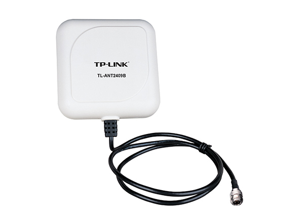

Con antenas direccionales para wifi podes probar. Tengo un adaptador de 1 watt con una antena tplink de 9db y tira 150 metros a traves de 4 paredes a un router comun.
Esta es la antena
(La antena esta soldada directamente al adaptador para minimizar las perdidas por el cable)

Gracias por las respuestas Yoshua y elreypic2. Sí la idea sería usar una antena de este estilo como la que comentas Yoshua. Sino también he encontrado estos amplificadores que ayudarían a ganar en la potencia de salida:
Este de la imagen es de 2W
