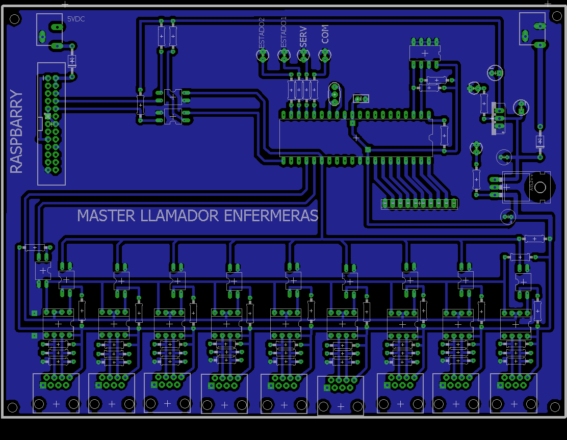

Bueno!! creo que me decidi por hacer el control principal con una especie de  hub incorporado..
en realidad  lo que voy facer es adatarme a la situacion,, foto de la placa pricipal como va ser...
uuupppss :?:... alguien me dice como  se cargan las fotos en el foro.. discupen mi ignorancia,,... :oops:

Coloco en serie tres habitaciones (nodos 485 ) por cada salida y tendria el  tema resuelto de la conumicacion red ,osea
Sale de un puerto,  llega una tarjeta sclavo(habitacion) y de alli retorna al master  se conecta con otra linea ,llega a otro tarjeta esclavo retorna y asi 3 o cuatro habitaciones .
voy con los esclavos....(nodos por habitacion).. :)

« Respuesta #10 en: 28 de Abril de 2017, 17:24:30 »
Poner condensadores de desacoplo cerca de los integrados es buena práctica (en la imagen no los veo), te dejo una entradita de mi blog sobre el tema: http://jmnelectronics.com/archives/726
Y supongo que será raspberry en lugar de raspbarry :)

« Respuesta #11 en: 28 de Abril de 2017, 17:41:59 »
 Gracias Jorge555 por la observacion ;-)
 Al pic le coloque ,su cap  de acople  mas a los 485 no!  ya he trabajado con ellos antes y no he tenido problema. de todos modos
voy a tomar tu consejo ,, pero me guie del maestro redpic en su proyecto rele en la lejania,no hubo problemas , se me quedo esa buena costrumbre ..  ;-) gracias por la acotacion ha.. y perdon por  lo de raspberry :oops:

« Respuesta #12 en: 28 de Abril de 2017, 17:52:38 »
No he mirado el integrado que usas en concreto, pero como norma general condensador de desacoplo por cada integrado digital y algún condensador de bulk en el pcb, solo añadir eso puede evitar muchos problemas posteriores. En el microcontrolador un condensador de desacoplo por cada pareja de pines de alimentación (Vcc y GND) y cerca de estos.
Si esos son reguladores lineales disipativos por lo general también suelen llevar, lo suelen especificar en su datasheet (edito: veo que los hay en formato electrolítico).
