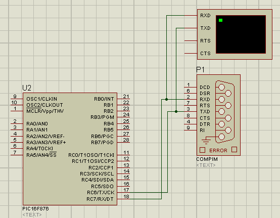

Hola a todos, tengo un problema con mi programa, estoy haciendo una prueba para ver si funciona mi conexion serial con el microcontrolador. El programa que hice en c# manda un string al puerto serial, en proteus estoy simulando con el COMPIN y microcontrolador pic16f876. He hecho pruebas y con el virtual terminal de proteus y si llega el string, sin embargo el pic no lo recibe o no se que pasa. Lo unico que quiero ahora es que cuando el pic reciba el dato encienda un led. El resto del codigo es solo para controlar la matriz de leds.
(64.54 kB, 1157x571 - visto 1391 veces)

hola
solo mire la imagen y tienes mal conectados los pines del pic con el del compim, coloca tx con tx y rx con rx, por eso si te sirve con el vitual terminal porque lo tienes conectado como acabo de mencionar :D

« Respuesta #2 en: 15 de Junio de 2017, 17:18:41 »
mmmm, pues he cambiado los pines y tampoco funciona, incluso tambien probe a cambiar los pines junto con la configuracion xmit y rcv y tampoco funciona :(

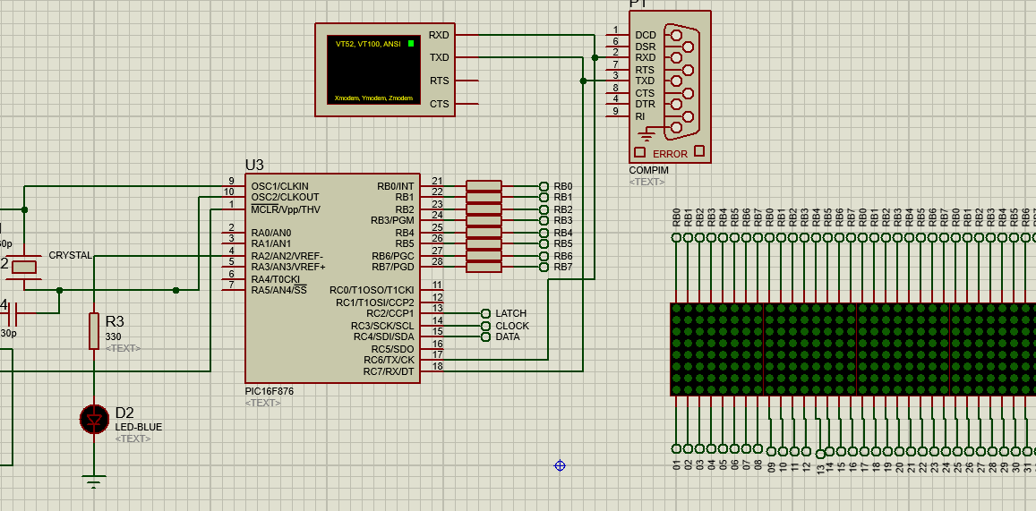

« Respuesta #3 en: 15 de Junio de 2017, 19:35:19 »
deberia quedar asi
(19.74 kB, 554x431 - visto 1379 veces)
y el rs232 asi
  1. #use rs232 (baud = 9600, parity = N, xmit=PIN_C6, rcv=PIN_C7, bits = 8)

« Respuesta #4 en: 17 de Junio de 2017, 09:51:58 »
ohhh muchas gracias, ya me funciono  :-/  ((:-))  :)
