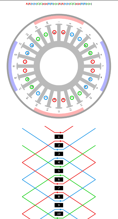

Son 12 bobinas. Cada una rellena completamente dos slot, no la mitad de dos slot.
