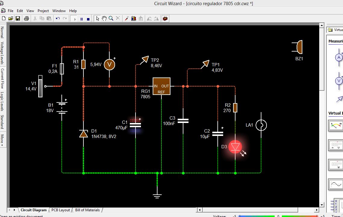

Que tal amigos estoy diseñando una fuente de alimentacion de 5 voltios para alimentar un pic, quiero montar el circuito en mi auto en donde tenemos un voltaje inicial de 12 voltios cuando el auto no esta encendido, y cuando el auto enciende pues su voltaje aumenta de 10 a 14.4 voltios lo cual es completamente normal debido a la carga de la bateria por medio del alternador. Ahora quiero hacer mi fuente de alimentacion conectada a la bateria y pues como todos sabemos tendre una gran diferencia entre Vin y Vout que en el peor de los casos puede ser de Vin=15 -Vout=5  lo que me da 10 voltios que multriplicados por el consumo de la carga que no sobrepasa los 200mA me produce un disipacion de 10*200mA = 2 watios . Ahora pensando en bajar esa tension de Vin a solo 8.2 voltios pense en un diodo zener con una resistencia que calculada para la corriente de carga de 200mA me da un valor de 31 Ohmios y una disipacion en la resistencia de 1.26 Watios, en donde la potencia de perdida se estaria disipando en dicha resistencia.  Ahora en el lm7805 estaria disipando
solo 8.2-5=3.2 * 200mA = 0.64W. Ahora surge mi duda no he llevado esto a la practica pero realice la simulacion en circuit wizard y pues funcion bien. les voy a dejar una imagen de la simulacion. lo que quiero saber es si es posible hacer eso.

Yo no me complicaría la vida con esas cosas, además un regulador lineal es lo más ineficiente del mundo. Pon un regulador conmutado con un LM2596 y arreando. Si el consumo no va a superar los 750mA, con un MC34063 es más que suficiente.

Un regulador conmutado es la solución. También conocidos como DC-DC buck converter.
Existen unos muy baratos (chinos) ya ensamblados, pero funcionan muy bien. Aquí uno con el IC sugerido por planeta9999:
https://www.addicore.com/lm2596-module-p/ad281.htm

Amigos gracias por responder y efectivamente encontre la soluccion despues de haber escrito esta consulta al foro y fue la la creacion de un Buck converter, pero no tuve necesidad de diseñarlo ya que me vino a la mente revisar un cargador de auto para celular y efectivamente ellos trabajan de esa manera. Conecte el circuito y funciona de mil maravillas y sin calentamiento y en el diseño del cargador vi que es demasiado sencillo solo usa 10 componentes. Gracias por su ayuda.
