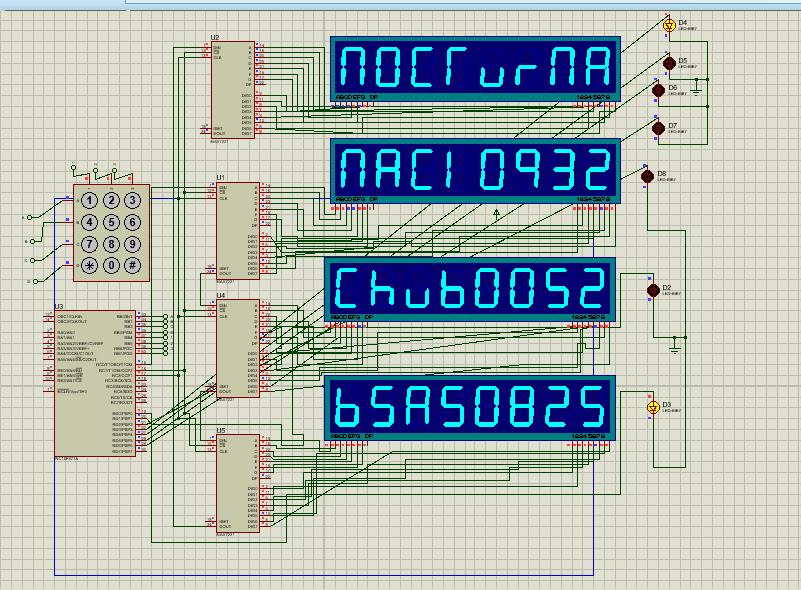

hola buenas tardes, estoy realizando este proyecto para una agencia de loteria, y estoy atorado en este tema
la idea principal del proyecto es manejar 32 display de 7segmentos de 4 pulgadas, en donde se visualice las diferentes quinielas y sorteos del dia.
averiguando por algun ic que multiplexe me tope con el max 7221 que esta muy bueno, pero tengo un problema con la potencia que este entrega.
los display  necesitan 9v y 20ma, y el max7221 llega solamente a 5v. mi duda es como podria llegar a elevar esa tensión para adaptarlo a los display,  ley tambien en el foro que se podria llegar a utilizar el uln2803a. pero me vendrían bien algunas opiniones de los que saben del tema.
