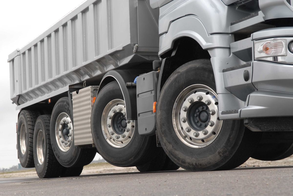

La unica que se me ocurre.
Si el vehiculo debe pasar entonces pone 2 barreras una arriba de otra en una sola posicion.
Un auto/moto deberia a 1 de las barreras mantenerla siempre cortada y la otra cortar donde pase la rueda. Si es que es bajo. Si es alto ambas barreras cortarian y activarian.
Un camion las ruedas que apoyan serian contadas por una barrera mientras que la otra detectaria algo si es que la de abajo no detecta ningun cruze.
Habria que investigar la distancia que posee el alzado de la rueda de un camion en ese caso.
http://iepieleaks.nl/wp-content/uploads/2013/04/Sisu12Copy.jpg
Sino bueno... es irte a una camara, creo que seria lo mas "simple" (de parte de hardware) para realizar ya que es una PC + camara y de alli trabajar sobre el video, buscando algun circulo + borde negro.
Es lo unico que se me ocurre para lo que pensas hacer, me parece una aplicacion como para un peaje tal ves. El problema para un peaje no lo veo facil, ya que un camion no pasaria todo hasta el momento de la ventanilla, contar los ejes con un sensor de presion si puede ser, pero el eje levantado no harbia forma de medirlo.
