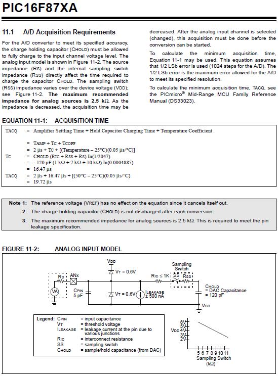

« Respuesta #3 en: 15 de Mayo de 2018, 10:24:14 »
De la hoja de datos del 16F876A pagina 130.
(102.09 kB, 549x746 - visto 703 veces)
Tal vez no tengo mucha experiencia programando con temperaturas pero nunca vi un caso en que fuera tan importante para un uso común una espera de 50 milésimas de segundo y una variación notable en la suba de la temperatura en dicho lapso de tiempo.
Uno de los factores de la inestabilidad de la medición que tiene seguramente es debido a que hace mediciones consecutivas separadas por solo el ciclo de trabajo de la instrucción del micro-controlador y no espera los tiempos mínimos de adquisicion que dice la hoja de datos por eso mi recomendación.
Ric.
