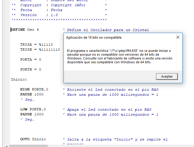

« Respuesta #2 en: 22 de Agosto de 2018, 17:58:50 »
Gracias por responder, uso Micro code Studio con el pbp 2.6. Adjunte una captura del error espero que se pueda ver.
y dice justamente que no es compatible con 64 bits.
Espero puedan ayudarme hace mucho que no lo usaba y estoy retomando el tema. Gracias

Exactamente es como lo dije antes. El assembler PM no es compatible con windows 10. Tienes que instalar el MPLAB IDE, preferentemente la última versión, MPLAB IDE v8.92 (ojo no el MPLAB X IDE). Luego en la parte de configuración del Micro code Studio le dices que estás usando el MPASM y le das el path donde esta instalado (este se encuentra dentro de la carpeta de instalacion del MPLAB). Una vez esto hecho, el PBP debería de funcionar perfectamente.
El MPLAB ID lo puedes descargar del siguiente link oficial de Microchip:
http://www.microchip.com/development-tools/pic-and-dspic-downloads-archive
Estoy en el trabajo así que no puedo colocar imagenes de esto. Pero en cuanto pueda, las coloco aquí.

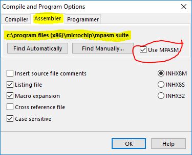

Lo prometido es deuda.
Para configurar el PBP compiler para que use el MPASM en lugar del PM. Sigue los siguiente pasos.
1) En el menú principal da click izquierdo en View y luego das click izquierdo en Compiler and Program Options y te aparecerá una ventana como esta:
(32.32 kB, 375x304 - visto 5018 veces)
2) Tal como se indica en la figura selecciona la pestaña Assembler
3) Habilita la casilla que dice MPASM
4) Da click en el botón de Find Automatically, en caso de que no encontrar el path al MPASM, da click en Find Manually y el path es algo parecido al que se muestra en la figura anterior.
5)Una vez estando ahí selecciona la opción INHX8M
6) Da click en el botón OK y listo. A disfrutar del compilador.
Saludos,
P.D Obviamente debiste haber instalado previamente el MPLAB IDE.

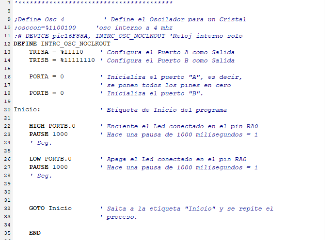

« Respuesta #8 en: 23 de Agosto de 2018, 21:43:46 »
Perdon por no especificar,
En apariencia compila bien, por que se abre la ventana de MPASMWIN compila y termina sin dar errores.
Lo cargo al micro o al sim de proteus si problemas..... y nada, como dije antes, en proteus aprecio en la barra de mensajes que se activa el perro guardian.
Tambien veo que sin importar que oscilador configuro en el programa quemador siempre aparece en Hs_Osc
Recuerdo que antes en win7, tenia un error similar y en algunas ocaciones lo cambiaba manualmente en el programa quemador. Gso Gpic usb2.
Re:Pic basic pro y w10 64 bit

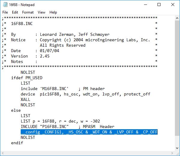

Por el codigo que pusiste anteriormente asumo que estás usando el PIC16F88, correcto?
Sí es así creo que necesitas hacer lo siguiente.
En la carpeta de instalacion del PBP busca el archivo 16F88.inc
(60.23 kB, 600x518 - visto 5336 veces)
y abrelo con un bloc de notas (notepad) y busca la siguiente linea:
__config _CONFIG1, _HS_OSC & _WDT_ON & _LVP_OFF & _CP_OFF
Ese archivo lo que hace es configurar por default esos fusibles. Ahora lo que yo te recomiendo es que esa linea la conviertas en un comentario y eso se hace colocando ";"  antes de esa linea de la siguiente manera:
;__config _CONFIG1, _HS_OSC & _WDT_ON & _LVP_OFF & _CP_OFF
Luego salvas el archivo con este cambio. Ahora sí, en tu código puedes modificar los fusibles como tu gustes, intenta solamente apagando el "Watchdog Timer" y configurando el oscilador interno como lo necesitas. Vuelves a compilar y listo.
Una vez que compiles carga el archivo hex en el MPLAB y observa los fusibles para ver que han cambiado satisfactoriamente o bien como lo estas haciendo, cargando el hex en el software de programación GSO GPIC USB2.
Saludos,
Elreypic.

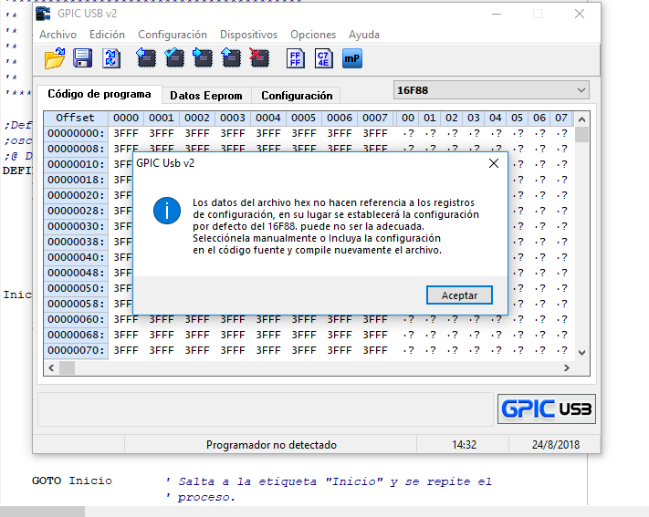

« Respuesta #12 en: 24 de Agosto de 2018, 21:30:25 »

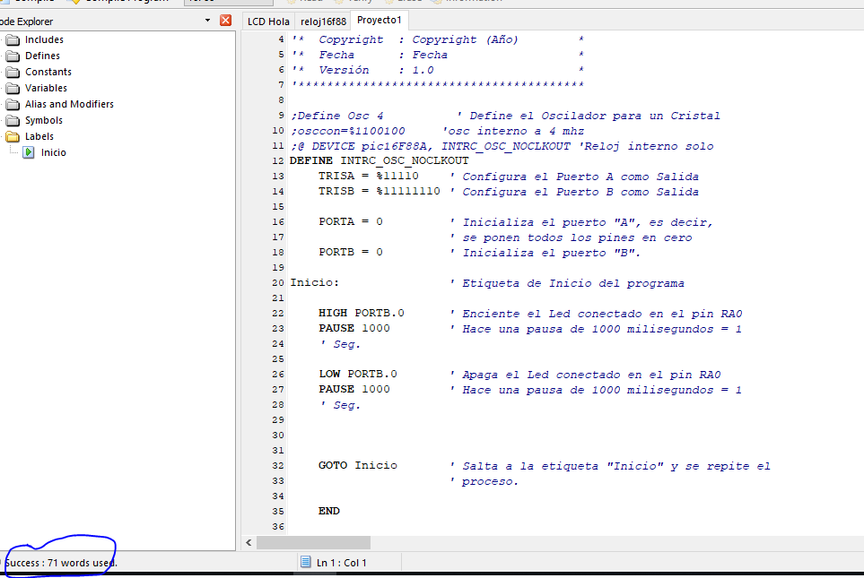

Buenas noches reypic, perdón ahí va la captura, la verdad es que no da advertencia alguna ni error cuando compila.
En cuanto al GPIC USB2, siempre me funciono muy bien, lo estoy usando con hex generados por niple sin problemas.
Lo que veo es que no funcionan ni siquiera en el proteus.
Con que palabra clave debería setear el oscilador? No me da deja ningún oscilador que setee.
Adjunte Rar con el simulador que estoy usando y los programas, por si tienes tiempo y quieres probarlo, a ver si a ti te funciona.
Gracias y saludos

Al revisar el archivo del código de PBP (Proyecto1.pbp), me he dado cuenta que el porblema no es Windows10, el problema es de quien está usando Windows 10, PBP, etc. Jejeje
Has cometido algunos errores y has omitido lo que se debe hacer al programar microcontroladores PIC.
1) Para definir los fusibles de un microcontrolador en PBP, es hacer lo que ya te había mencionado antes
2) La forma que se usa para definir los fusibles es:
    __config
3) Tienes que revisar el datasheet para darte cuanta que este microcontrolador tiene dos registros de fusibles por lo que estos estan definidos como:
    _CONFIG1
    _CONFIG2
4) Lo que quiere decir que para definir los fusibles del registro 1 se usa:
@   __config _CONFIG1,

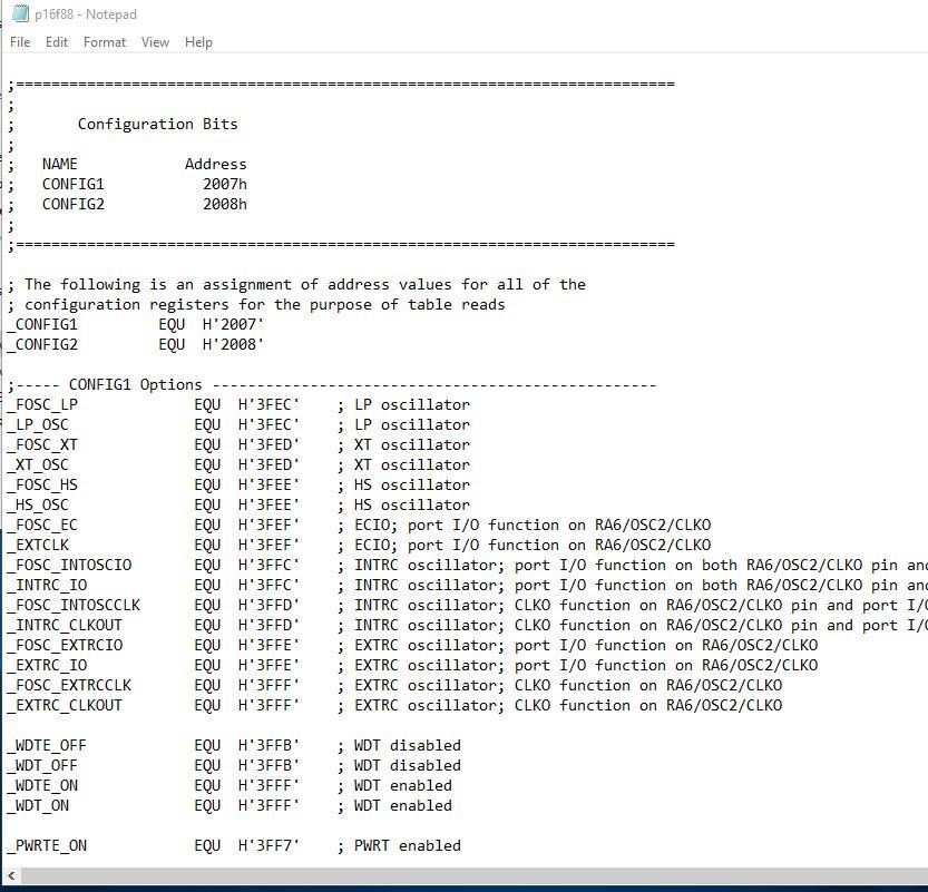

5) Para definir lo fusibles necesitamos saber cómo es que los define el ASSEMBLER del MPLAB, para ello tiene que ir a la carpeta de instalación del MPLAB y buscar la carpeta que se llama MPASM Suite. Una vez en ella buscas el archivo correcpondiente al microcontrolador que este usando, en tu caso es el PIC16F88, por lo tnato el archivo que necesitas buscar es:
p16f88.inc
6) Abre el archivo con un bloc de notas (notepad) y te vas hasta la parte final del mismo hasta encontrar la sección que dice Configuration Bits, como se muestra en la siguiente imágen:
(134.11 kB, 833x801 - visto 4950 veces)
Y usas esas definiciones, para los fusibles, tne en cuenta que para cada microcontrolador es diferente, es por eso que tienes que revisar estos archivos cuando cmabies de microcontrolador. Por ejemplo, Configurar el oscilador interno y apagar el watchdog timer
@ __config  CONFIG1, _FOSC_INTOSCIO & _WDT_OFF
Compilas y listo.
Ahora para verificar usé el MPLAB IDE siguiendo los siguiente pasos:
1) Ejecutas el MPLAB IDE
2) Luego en el menu principal seleccionas Configure--->Selec Device y en la barra de selección, seleccionas el PIC16F88
3) Luego te vas al menu principal nuevamente en File--->Import y cargas el archivo hex generado por PBP
4) Nuevamente te vas al menu principal Configure--->Configurations bits
    Aquí es donde ves si los fusibles se cargaron correctamente segun lo que hayas puesto en el codigo.
Con respecto a la simulación, no pude abrir tus archivos de proteus, porque tengo una versión anterior a la que tú usaste, pero cree mi propia simulación de proteus muy simple y algo que debes saber es que cuando cargas el archivo hex en el microcontrolador en proteus, este no modifica el valor de los fusibles, lo importante es definir la frecuencia del oscilador en las propiedades de este.
Otras consideraciones muy importantes que tampoco tomaste en cuenta son:
1) El PIC16F88 tiene ADC por lo que importantísimo si vas a necesitar que el Puerto A se comporte como digital, definirlo como tal
 y para ello necesitas configurar el registro ANSEL, en tu caso lo configure completamente digital por lo que use
    ANSEL = 0
2) Este microcontrolador tiene varias opciones de oscilador interno, pero pro default este está configurado a 31.25 KHz. Entonces si el que ocupas es de 4MHz, necesitas modificar el registro OSCCON (ver hoja de datos en página 40).
  OSCCON = %01100000
3) El oscilador no cambia instantaneamente de 31.25KHz a 4MHz, por lo que hay que esperar a que se estabilice, y para ello preguntas por el estado del bit 2 (IOFS)del registro OSCON hasta que este sea un 1 (Ver pagina 40 del datasheet)
  WHILE OSCCON.2=0
  WEND
Es muy importante tener el datasheet a la mano para trabajar con los microcontroladores PIC o cualquier otro, de otra forma estarás adivinando qué hacer.
En el adjunto te he puesto el archivo PBP y el archivo de simulación del proteus.
saludos,
P.D te he mandado un mensaje privado por favor revisalo.
