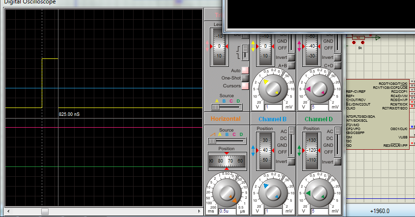

Rulo, creo que no me resulto cambiando el timer. De echo veo que aun asi, los incrementos de distancia son muy grandes en elm hc-sr04.
Algo mas debe de estar pasando y es que desde que trato de hacer el pulso de 10 microsegundos (dejando un poco lo del timer1), el proteus me muestra un tiempo mas corto.
  1. trigger_on; delay_us(10); trigger_off;
Se supone que aquí enviaría un pulso de 10Us y el pulso es diferente cuando lo emigro a 48Mhz.
Adjunto imagen...

« Respuesta #5 en: 23 de Febrero de 2019, 05:14:04 »
Lo anterior a 4Mhz lo has hecho en físico?
no te fíes de la simulación.
Yo tengo estos fuses en una comunicación USB HID
#fuses HSPLL,NOWDT,NOPROTECT,NOLVP,NODEBUG,USBDIV,PLL5,CPUDIV1,VREGEN
a 48Mhz y me funciona, perdón, no eh tenido tiempo de comparar los tuyos, ni se que comunicación estés implementando.
esperamos mas detalles.

Voy a ver resultados con un osciloscopio y adjunto imágenes. Gracias :-/.

Ya quedó!!!. Cambie el cristal a 20 mhz y los fuses. Y también setup_timer_1(T1_INTERNAL|T1_DIV_BY_1); dividido en 8 y no en 1.
