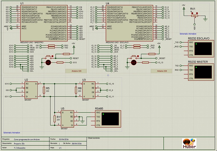

Adjunto el esquema a nivel conceptual.
Después cuando lo monte físicamente ambos micros estarán junto con sus drivers correspondientes en pcbs distintos y la unión entre ambos se realizará mediante cable apantallado y conectores DB9.
De momento he dejado las 2 resistencias de 120 ohmios según indica el datasheet del MAX487.
¿Debo cambiar algo a nivel de interconexión entre ambos?
La pretensión es que uno de los micros(master) lea 2 entradas digitales y 1 analógica y envié la información al otro micro(esclavo). Este según la información recibida pueda activar 3 salidas digitales.
De la misma forma el esclavo leerá otras 2 entadas digitales y 1 analógica y envié la información al master y este también active, según la información recibida, otras 3 salidas digitales.

Olvidaste adjuntar el esquema.

He revisado tu esquemático y no veo que falte nada. Esa es la idea del RS-485 en comunicación punto a punto.

http://www.hubor-proteus.com/recursos/gu%C3%ADas-al-detalle/210-210-guia_prog_arduino_proteus_1.html
(182.36 kB, 760x531 - visto 2134 veces)
En la cuarta parte de la guía, en el proyecto 31 que está en la página 49 encontrarás un ejemplo completo de dos equipos arduino comunicándose por RS-485.
