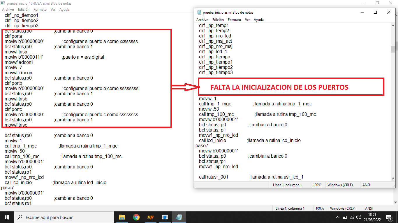

He probado lo que has adjuntado y tienes razón.
El problema radica en que si observas la simulación todos los pines del pic se encuentran en alta impedancia.
A la hora de compilar el proyecto, Niple no ha generado la configuración de los puertos. Puedes verlo en la imagen adjunta,
El prroblema acabo de comunicarlo a Niple.
F.

 :shock: :shock: ya el sueño no me dejo ver ese detallote pero la idea es que entre todos veamos como resolverlo lo que aqui procede es que niple cheque por que no lo esta haciendo gracias fer por el tiempo y seguimos trabajando

pues nuevamente agradecido con el servicio que esta prestando niple ya que ya corrigió el detalle con el 873 ya esta corriendo perfectamente y si encontramos alguna otra situación estaremos por aquí nuevamente.  :-/  ((:-))
