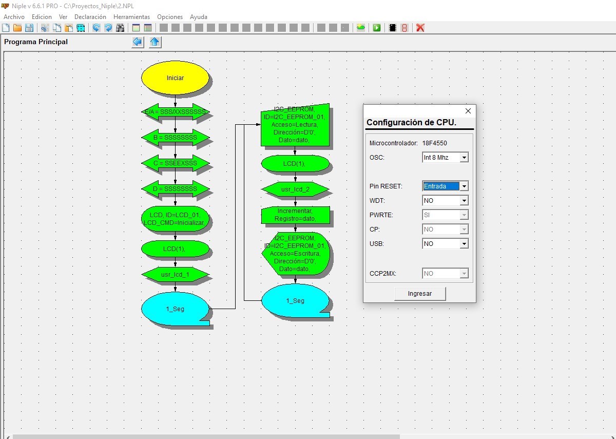

haciendo un pequeño programa de demostración escribiendo y leyendo una eeprom i2c 24lc256 con el pic 18f4550, no lo hace adjunto imagen como lo estoy haciendo si alguien tiene alguna idea?????

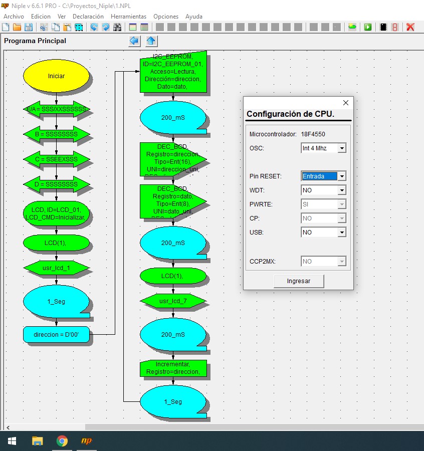

acabo de terminar otro ejemplo de pura lectura de la eeprom y en ese si lee los datos de la memoria, adjunto imagen.

El problema del primer ejemplo con la lectura es que antes de visualizar el dato en el display LCD, siempre antes tienes que pasar el dato al formato BCD para poder ser representado.
Además al no incrementar la dirección donde guardar, siempre guardabas el dato, cada vez distinto, pero en la misma dirección.
En cambio en el segundo ejemplo lo que vas a realizar es escribir el mismo dato en direcciones distintas debido a que lo incrementas es la dirección pero el dato sigue siendo el mismo

hola fer, en el primero lo que hago es un contador pero guardándolo en la misma dirección de la memoria y así funcionaba en versiones anteriores y en esta no y en la segunda solo leo el dato que ya previamente esta grabado en la eeprom externa cambiando la dirección de la memoria y el dato es fijo y si lo hace y super bien tal vez el detalles cuando se lee y se escribe en el mismo programa por que también hice otro programa que solo escribo en la eeprom y también funciona bien pero estamos al pendiente a ver si hay alguna solución o un ejemplo en esta versión.

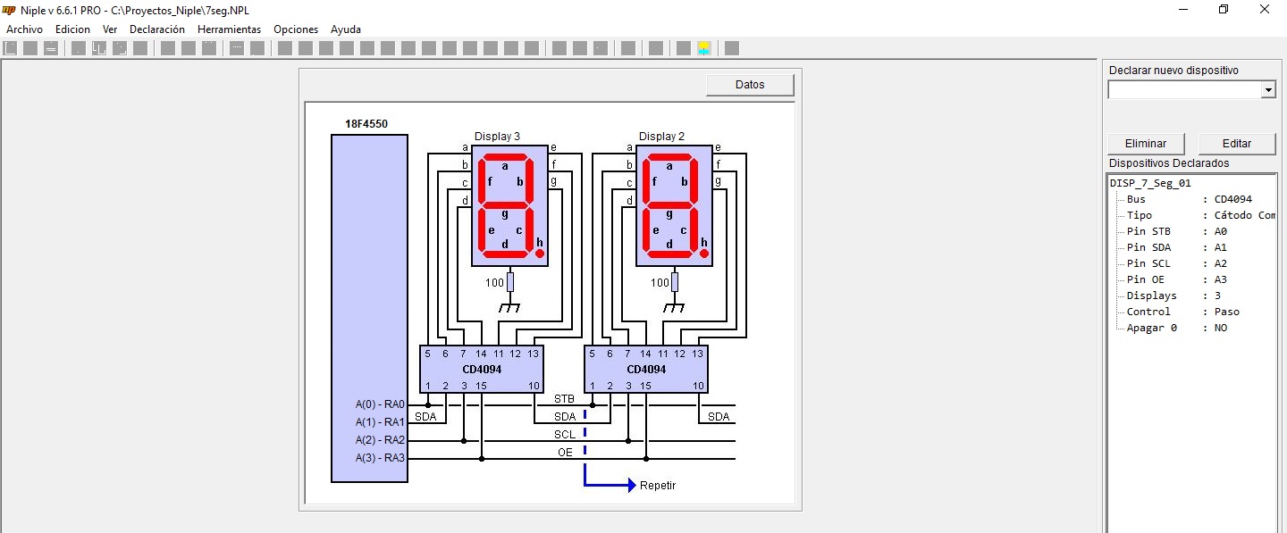

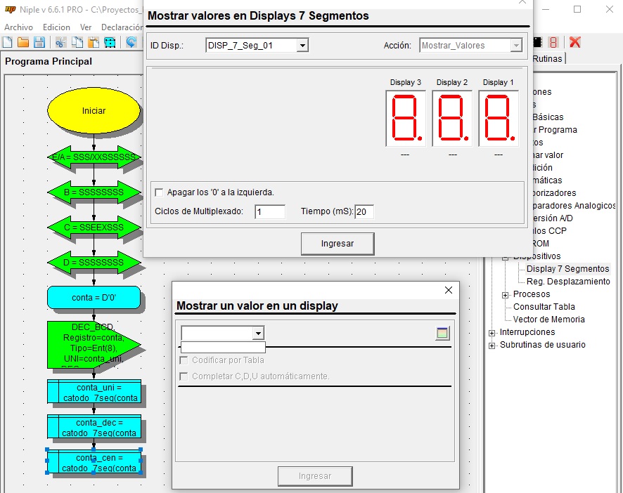

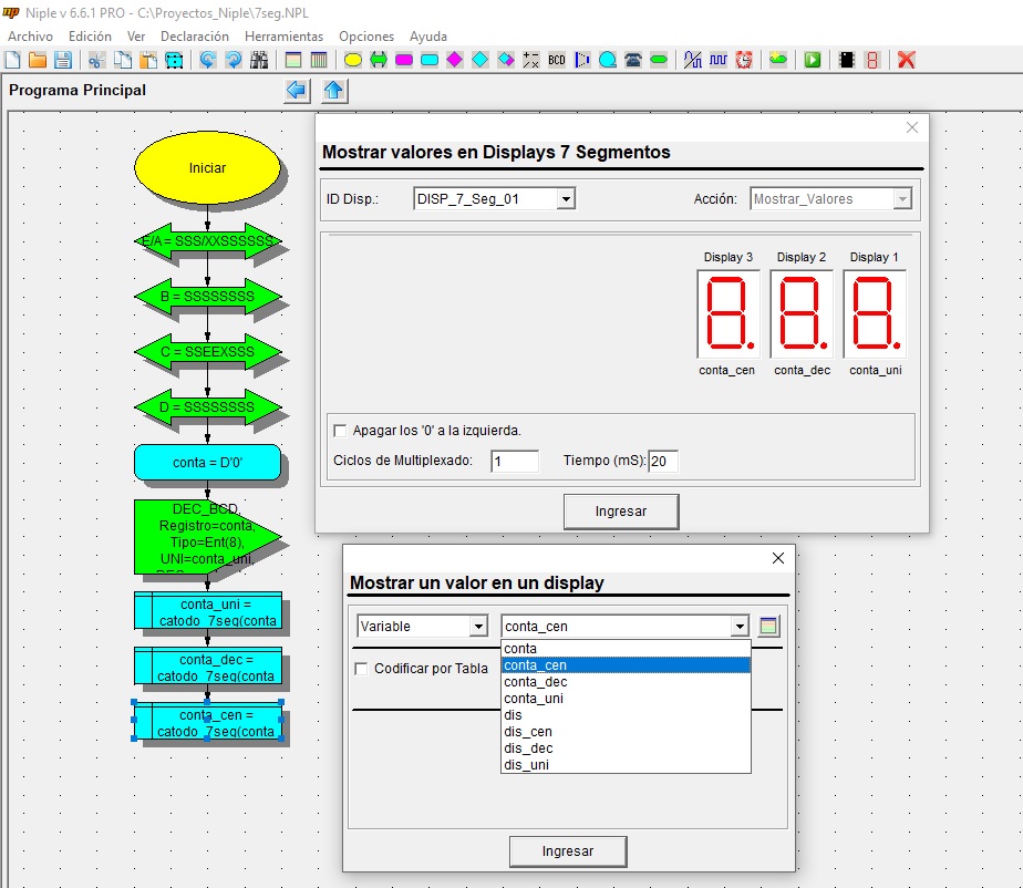

otro detallito quería probar los display de 7 segmentos con el cd4094 pero no me deja asignarle el registro al display les adjunto imágenes para ver si a alguien le a pasado o estoy haciendo algo mal
Re:primer detallito en 6.6.1
« Respuesta #7 en: 15 de Febrero de 2022, 15:16:07 »
Hola,
Tienes razón.
¿Se lo comunicas tu a Niple o se lo indico yo?
F.

bueno sigo con la primera parte del tema sin éxito anexo simulación en proteus y el programa en niple que de hecho es como se muestra en un video en YouTube de niple, esta hecho igualmente como se hace en el video y no me funciona no se si le pueden echar un ojo.
« Respuesta #11 en: 17 de Febrero de 2022, 05:41:04 »
Hola,
Mira el adjunto y prueba a ver si es eso lo que querias realizar.  Si es eso ya hablamos.
F.

actualizo ya se arreglo el detallito con los display de 7 segmentos y ya funciona muy bien dejo imagen
