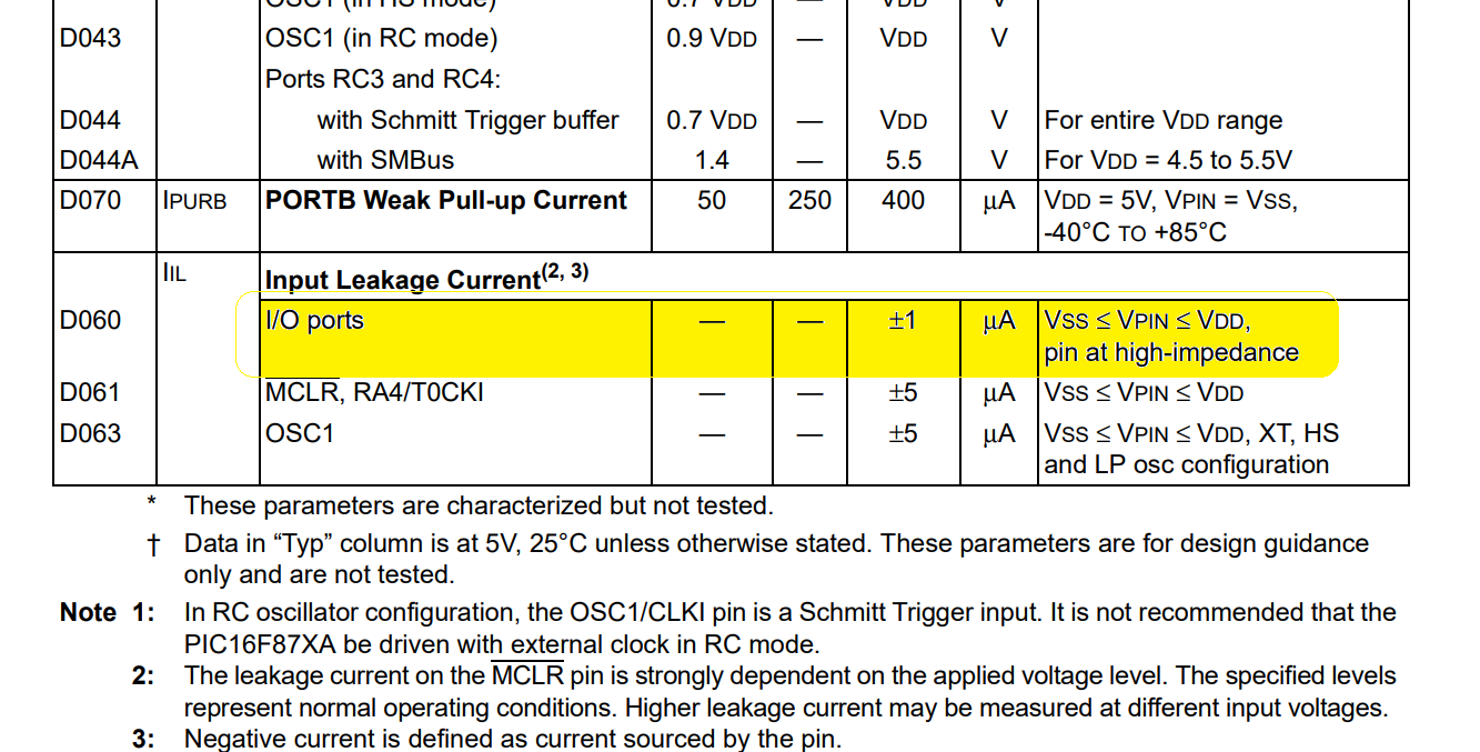

Hola.
Lo que comprendo es que deseas conocer cual es la corriente que consumiría un terminal del micro configurado como entrada. Me imagino que haces esa pregunta ya que la señal cuadrada, no puede suministrar mucha corriente y además deseas con esa señal cuadrada encender y apagar un diodo led.
El terminal configurado como entrada es de alta impedancia, me parece que consume cerca de 1 uA (Imagen adjunta)
Si la corriente que consume la entrada más la del diodo led es muy alta para tu generador de onda cuadra, creo tienes dos opciones.
1. Poner un amplificador de ganancia 1, es decir un amplificador operacional en modo seguidor común. de ahí te puede servir para el terminal de entrada del microcontrolador y activar el led.
2. Replicar lo que sucede en RB0 en otro terminal del microcontrolador. Es decir que cuando se produce la interrupción, tu activas o desactivas el led que está conectado en otro pin del MCU. Obviamente, la frecuencia de ese led sería divida para dos. Es decir si tu señal es de 2 Hz, el led se activaría a 1 Hz.

Eduardo2, no me entendiste, porque sabes un montón. Gracias igual
DominusDDR, perfecto, era lo que necesitaba, una respuesta técnica. Si tengo puesto un separador, el homólogo de un ampli con ganancia 1, pero con un transistor, lo que se conoce como seguidor de emisor que también tiene una gran impedancia de entrada y un  pequeño aumento de corriente a la salida con baja impedancia, de esa forma, ¨aislé¨ el circuito original.
No quiero que el micro gobierne el led, es una aplicación meramente visual, ni da para programarlo, lo resuelvo por hardware con una resistencia y un led rojo que lo prendo con nada y consumiendo nada.
El generador de la señal cuadrada debe estar entregando cerca de 15mA en 3V, pero no lo quiero modificar en nada, por eso el separador, juego ¨del otro lado¨ y me olvido de la fuente de señal.
Muchas gracias.
