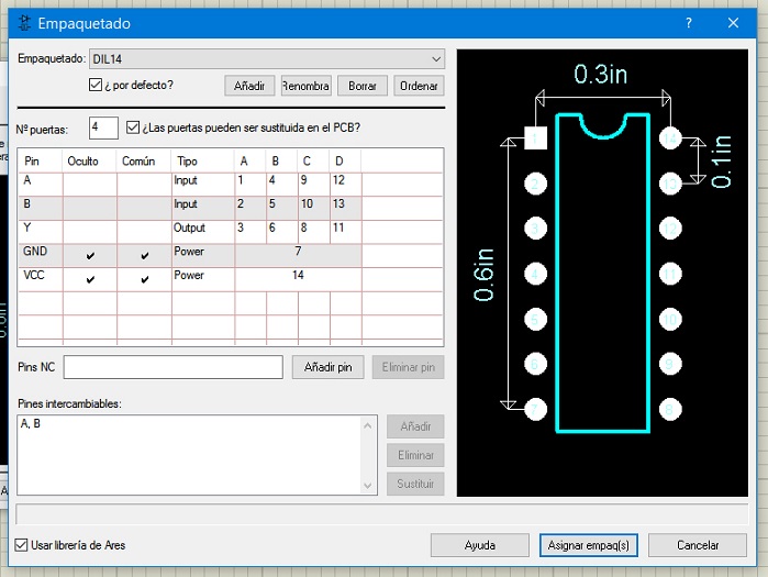

podrian indicarme como mostrar los pines Vcc y Gnd en 74HC08 ver en isis, en ares da error no reconoce Vcc en pin 14......gracias

Ese encapsulado ya tiene el VCC asignado al pin 14 en la librería incluída con el propio Proteus
Mira la imagen adjuntada.
