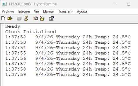

🔧 DS1624 (I2C) – Termómetro Digital y EEPROM con PIC18 (Oshonsoft)
Versión probada con: PIC18F46K22 @ 64 MHz (tarjeta HL-K18)
Entorno: Pic18 Simulator IDE v5.90
El DS1624 es un circuito integrado que combina dos funciones clave en un solo dispositivo:
🧊 1. Medición de temperatura digital
Mide la temperatura con una resolución de 0,03125 °C.
El valor se entrega en formato de 2 bytes (MSB y LSB).
Soporta dos modos de funcionamiento:
Conversión continua (modo automático)
Modo one-shot (ideal para aplicaciones de bajo consumo)
💾 2. Memoria EEPROM integrada
Incorpora 256 bytes de EEPROM no volátil, útil para guardar datos del usuario como configuraciones, parámetros de calibración o registros.
Su contenido se conserva incluso sin alimentación.
El DS1624 se comunica mediante una interfaz I²C de 2 hilos, lo que permite su integración sencilla con microcontroladores. Cada dispositivo se puede direccionar de forma única mediante pines configurables.
📚 Librería DS1624 para PIC18 (Oshonsoft BASIC)
Esta librería escrita en PIC18 Basic (Oshonsoft) permite manejar el DS1624 a través del bus I²C. Requiere incluir el archivo I2CLib.bas para las operaciones I²C básicas.
📌 Funciones disponibles:
DS1624_Config_Temp(mode As Bit) As Byte
Configura el modo de conversión de temperatura:
mode = 0 → Conversión continua (lecturas periódicas automáticas)
mode = 1 → Modo one-shot (requiere comando para cada conversión)
DS1624_Init_Temp() As Byte
Inicia una conversión de temperatura. Solo necesario si se usa en modo one-shot. Envía el comando Start Convert T (0xEE).
DS1624_Rd_Temp() As Single
Lee y devuelve la temperatura actual en grados Celsius (con precisión de punto flotante):
MSB: parte entera
LSB: fracción (5 bits más significativos)
Fórmula:
Temperatura = MSB + 0.03125 × (LSB >> 3)
DS1624_Wr_E2PROM(address As Byte, value As Byte) As Byte
Escribe un byte en la dirección EEPROM especificada (0 a 255) usando el comando Write EEPROM (0x17). La función espera 5 ms para completar el ciclo de escritura.
DS1624_Rd_E2PROM(address As Byte) As Byte
Lee un byte desde la EEPROM en la dirección indicada usando el comando Read EEPROM (0x17).
Salida del valor de temperatura medido mediante módulo uart (RS232) del pic.
📂 Archivos incluidos:
Test_DS1624.bas
DS1624_Lib.bas
I2CLib.bas
I2C_Scan.bas

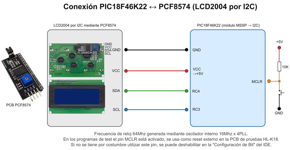

🖥️ Control de LCD1602/2004 vía I2C con PCF8574 y PIC18 (Oshonsoft BASIC)
Librería para trabajar con display tipo control paralelo LCD1602/2004 mediante I2C, usando el chip expansor I/O "PCF8574".
LCDs alfanuméricos basados en el controlador HD44780.
Me pareció interesante la posibilidad de controlar el clásico display LCD 1602/2004 de interfaz paralela (dos o cuatro líneas de 16 o 20 caracteres) utilizando únicamente dos hilos mediante el bus I2C. Existen kits que integran este LCD con una placa adaptadora basada en el chip PCF8574, que es un expansor de E/S de 8 bits que puede configurarse como entradas o salidas y que se comunica a través del protocolo I2C.
Conectando el PCF8574 al microcontrolador a través de las líneas SDA y SCL, junto con los dos hilos de alimentación es posible manejar completamente el LCD. Para ello, desarrollé una librería que controla el LCD en modo de 4 bits y 2 bits de control, integrada con una librería anterior que escribí para el PCF8574, resultando en una solución completa para el manejo del LCD1602/2004 por I2C.
🔹 Requisitos:
El microcontrolador debe contar con un módulo I2C y usar la librería I2CLib previamente desarrollada.
🔹 Funciones principales (`Lcd1602_I2CLib.bas`):
 `LCD_Init()`
  Inicializa el LCD en modo 4 bits, sin cursor, caracteres 5x8.
 `LCD_DefChar(...)`
  Permite definir un carácter personalizado en la CGRAM del LCD.
 `LCD_PosXY(x, y)`
  Posiciona el cursor en las coordenadas especificadas.
 `LCD_PutC(char)`
  Muestra un carácter ASCII en la posición actual.
 `LCD_CursorBlink(sBit)`
  Activa o desactiva el parpadeo del cursor.
 `LCD_Cursor(sBit)`
  Muestra u oculta el cursor.
 `LCD_BackLight(sBit)`
  Enciende o apaga la retroiluminación del LCD.
 `LCD_Out(line, pos, texto)`
  Imprime una cadena de hasta 20 caracteres en una posición determinada.
 `LCD_Line1Home()`, `LCD_Line2Home()`, `LCD_Line3Home()`, `LCD_Line4Home()`
  Mueven el cursor al inicio de la línea 1, 2, 3 o línea 4.
 `LCD_Line1Pos(x)`, `LCD_Line2Pos(x)`, LCD_Line3Pos(x)`, `LCD_Line4Pos(x) `
  Posicionan el cursor en una columna específica de la línea 1, 2, 3 o 4.
 `LCD_Line1Clear()`, `LCD_Line2Clear()`, `LCD_Line3Clear()`, `LCD_Line4Clear()`
  Borran completamente la línea 1, 2, 3 o línea 4.
 `LCD_Clear()`
  Borra todo el contenido del LCD y reinicia el cursor.

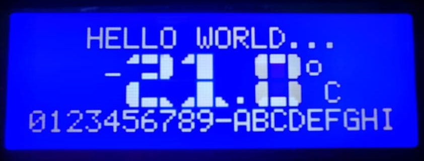

🔹 Ampliación de la librería con funciones especiales para representar números grandes:
Amplié la funcionalidad de la librería para controlar pantallas LCD1602 o 2004 vía I2C (PCF8574) con la capacidad de mostrar números grandes en pantalla. Se adjunta la librería modificada y los archivos necesarios junto con una captura del LCD.
`LCD_OutBigNum(2, 5, #Temp + "ºC   ")`
 Se indica la línea y posición, la función solo afecta a los números, es decir, solo agranda los números.
📂 Archivos:
`Test_LCD1602.bas`, `I2CLib.bas`, `Lcd1602_I2CLib.bas`
Nota: a partir de la versión v5.83 del IDE se añadió de forma nativa el uso del PCF8574 por software para el control de LCD1604/2004, por lo que usando las funciones nativas se puede controlar y simular el dispositivo, dejare un ejemplo más adelante.

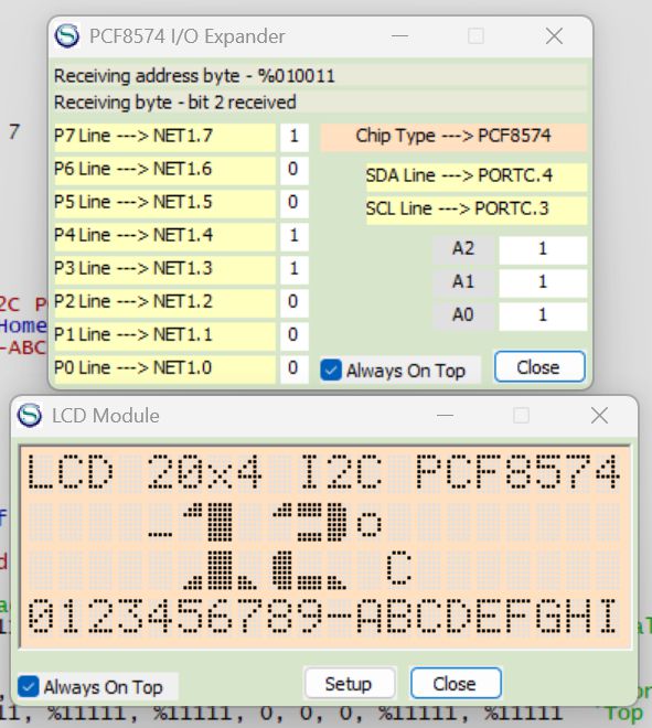

El que quiera usar las librerías nativas para controlar el LCD1602/2004 por software I2C, dejo un ejemplo para realizar pruebas con el simulador integrado en el IDE.
Adjunto archivos de test y resultados:
« Última modificación: 17 de Mayo de 2026, 06:08:08 por dogflu66 »

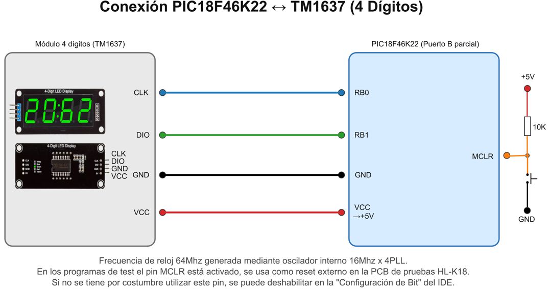

📟 Librerías TM1637 para Oshonsoft PIC Basic Compiler
Librería para trabajar con módulos basados en el circuito integrado TM1637 – Librería y pruebas
Entorno: Pic18 Simulator IDE v5.91
Adjunto la librería para trabajar con módulos basados en el TM1637 (similar a I2C pero el TM1637 no cumple el estandar I2C).
Durante el desarrollo surgieron varios problemas:
Velocidad variable según el módulo.
No todas las PCB basadas en TM1637 que se pueden obtener ya montadas para puebas trabajan a la misma velocidad.
La línea DIO tiene que ser configurada como colector abierto.
Bucle infinito en I2CAsk (se añade un contador para terminación del bucle en caso de no haber respuesta del módulo).
Tras tener en cuentas los puntos anteriores la librería funciona correctamente.
También clasifiqué los módulos en dos tipos según la velocidad de respuesta:
Rápidos:
DIO → retardo de 1 µs
CLK → retardo de 1 µs
Lentos:
DIO → retardo de 30 µs
🔹 Resumiendo:
🔹 Utilidad de la librería
Esta librería permite controlar módulos basados en el chip TM1637, tanto en su versión de 4 dígitos como en la de 6 dígitos con teclado incorporado.
Soporta:
* Encendido/apagado del display.
* Ajuste de brillo.
* Escritura de caracteres númericos y Hex. individuales o cadenas completas de los mismos.
* Lectura del teclado si el módulo dispone de el.
Incluye:
* Funciones para trabajar con números, caracteres hex. y cadenas formateadas.
🔹 Principales funciones de la librería
Inicialización y configuración:
* TM1637_Init() → Inicializa el display y establece brillo máximo.
* TM1637_Bright(bright) → Ajusta el brillo (0x00 a 0x07).
Escritura de datos:
* TM1637_WriteChar(dato, posición) → Escribe un patrón de segmentos en un dígito concreto.
* TM1637_Write4Char(d0,d1,d2,d3) → Escribe 4 caracteres consecutivos (módulos de 4 dígitos).
* TM1637_WriteNumber(numero) → Muestra un número largo en módulos de 6 dígitos.
* TM1637_WriteString(cadena) → Muestra una cadena formateada (números, letras Hex., puntos y dos puntos).
Lectura del teclado:
* TM1637_ScanKey() → Devuelve el estado de las teclas en un byte (cada bit representa una tecla).
Funciones auxiliares:
* TM1637_Digit(indice) → Devuelve el patrón de segmentos para un dígito o símbolo predefinido.
* TM1637_GetCharIndex(caracter) → Convierte un carácter ASCII a su índice de patrón.
Selecciona el número de digitos del módulo:
* Const TM1637_DIGIT_NUMBER = 6 → Número de dígitos del display (establecido en 4 o 6 dependiendo de su hardware).
🔹 Notas importantes
* La línea DIO debe configurarse como open-drain: salida a nivel bajo para ‘0’ y entrada (alta-impedancia) para ‘1’.
* No todas las PCBs para pruebas basadas en TM1637 trabajan a la misma velocidad, por lo que es posible ajustar TM1637_DELAY1 y TM1637_DELAY2 según el módulo.
* Se recuerda que para evitar problemas de read-modify-write en PIC18, se usan registros LATx para escritura y PORTx para lectura.
📂 Archivos:

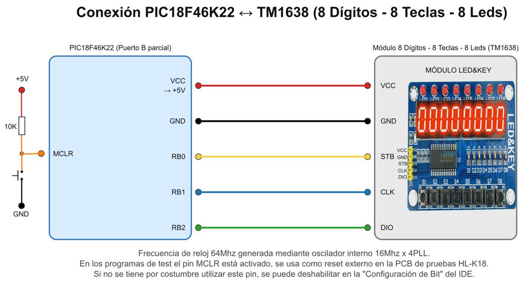

📟 Librería TM1638 para PIC18 (Oshonsoft PIC Basic)
Librería para trabajar con módulos badados en TM1638 – Librería y pruebas.

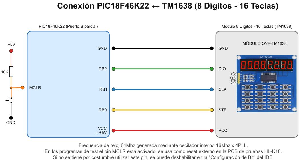

El TM1638 es un controlador para módulos que combinan display de 7 segmentos, teclas y LEDs en una misma placa. Es una evolución respecto al TM1637, ya que:
Ofrece un número mayor de dígitos, control sobre led independientes y lectura de teclas que pueden leerse de forma individual o simultáneamente.
Permite control total de cada elemento (segmento, LED, tecla) desde el microcontrolador.
Utiliza también solo 3 líneas de conexión, pero con un protocolo propio sencillo (no I²C ni SPI).
Esto lo convierte en una opción más versátil para proyectos que requieren tanto visualización como entrada de usuario y señalización luminosa en una sola tarjeta.
🔹 Descripción de la librería
Tras la experiencia con la librería del TM1637 (módulos de 4 y 6 dígitos con teclado), he desarrollado la librería TM1638Lib para controlar módulos basados en TM1638, usando Oshonsoft PIC Basic Compiler.
El módulo probado es de tipo LED&KEY con 8 dígitos, 8 LEDs y 8 teclas, todos controlables individualmente.
La comunicación requiere solo 3 señales: CLK, DIO y STB (latch), y el protocolo es muy simple.
🔹 Actualización:
Posteriormente la librería ha sido ampliada para ser compatible también con el módulo QYF-TM1638 (8 dígitos y 16 teclas).
SmgDisplayTM1638() → Inicializa el display (LED&KEY modo por defecto).
Set_QYF_TM1638() → Habilita el modo QYF.
Set_LEDKEY_TM1638() → Habilita el modo LED&KEY.
BrightTM1638(level) → Selecciona los niveles de brillo (0–7).
🔹 Salida de datos:
writeRawDigitTM1638(pattern, digit) → Escribe un patrón de segmentos en un dígito.
writeRawLedTM1638(state, led) → Selecciona el estado del LED ON o OFF.
displayValuesTM1638(seg0..seg7) → Envía 8 patrones de segmentos a la vez.
DisplayStringTM1638(text) → Mostrar texto (A ... F, signo negativo y punto) o números con formato.
Input (Keys):
ScanKeyTM1638() → Lee el estado de las teclas.
Test LED&KEY TM1638.bas
Test QFY TM1638.bas
TM1638Lib.bas
🔹 Ejemplo en vídeo
« Última modificación: 04 de Febrero de 2026, 17:41:21 por dogflu66 »

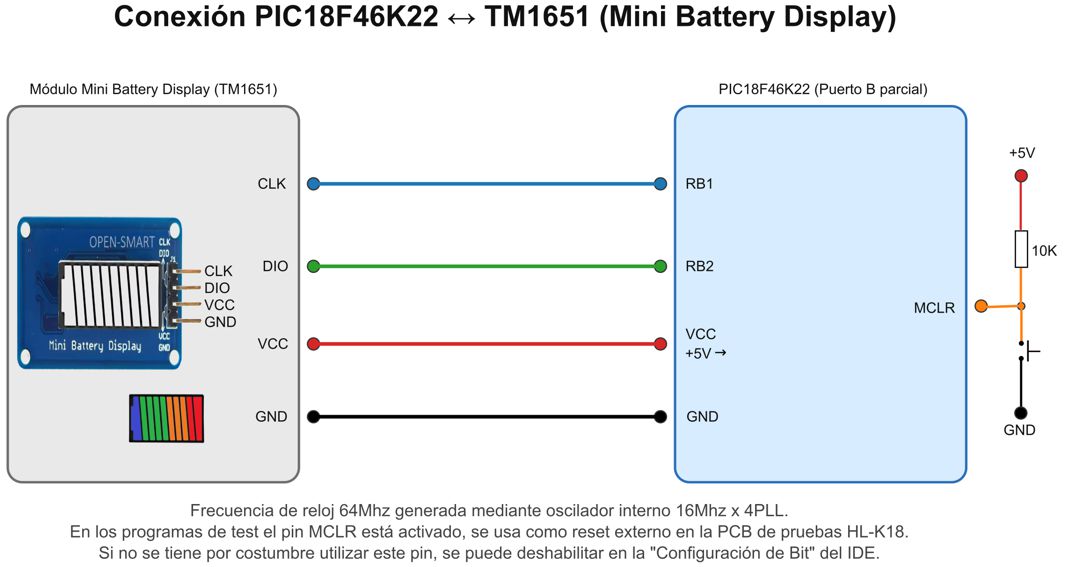

📟 Librería TM1651 para PIC18 (Oshonsoft PIC Basic)
Indicador de nivel de batería con TM1651 – Librería y pruebas
Hola,
He estado buscando placas que integren el circuito TM1651 para realizar prácticas, pero el único producto ya terminado que he encontrado es un indicador de nivel de batería por LEDs que utiliza este integrado.
El TM1651 permite controlar un display de 4 dígitos de 7 segmentos y leer hasta 6 teclas. La escritura de la librería para este chip ha sido especialmente sencilla, ya que es muy similar al TM1637. Por este motivo, adapté la librería que previamente había desarrollado para el TM1637 para que funcione con el TM1651.
En esta adaptación eliminé todas las funciones relacionadas con el control de dígitos y la lectura de teclas, y implementé funciones específicas para manejar los LEDs incluidos en la PCB del indicador de batería.
Comparto aquí todos los archivos necesarios para experimentar con este módulo basado en TM1651.
Funciones incluidas:
  • TM1651_Init()
    Inicializa el módulo, enciende todos los segmentos y ajusta el brillo al máximo.
  • TM1651_OutSeg(Seg As Byte, sBit As Bit)
    Enciende o apaga un segmento específico del indicador (número de segmento 0–3, estado 0=Apagado / 1=Encendido).
  • TM1651_Clear()
    Apaga todos los segmentos del indicador.
  • TM1651_Full()
    Enciende todos los segmentos del indicador.
  • TM1651_Bright(Bright As Byte)
    Ajusta el brillo de los LEDs en un rango de 0 (mínimo) a 7 (máximo).
Características destacadas:
Comunicación mediante dos líneas (CLK y DIO) usando protocolo propio.
Control rápido y sencillo de segmentos individuales o de todo el display.
Posibilidad de ajuste de brillo en varios niveles.
Test TM1651.bas
TM1651Lib.bas

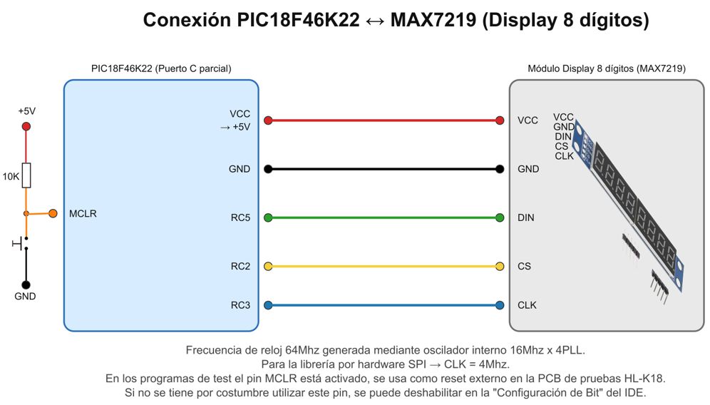

Adjunto una imagen del módulo display de 8 digitos controlado mediante Max7219, que se puede conseguir facilmente ya terminado para pruebas y su conexión al Pic.

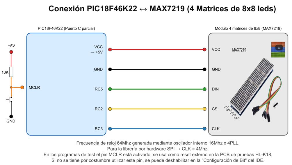

📟 Librería MAX7219 para PIC18 (Oshonsoft PIC Basic)
MAX7219: matrices 8x8 LED (Pic18 Basic compiler).
Dejo aquí una nueva práctica utilizando bloques de LED 8x8 (matrices) controlados con el chip MAX7219.
Módulos en cascada: cuando hacemos referencia a varios controladores MAX7219 conectados en serie para manejar múltiples matrices de LEDs o displays de 7 segmentos.
La idea es:
Cada MAX7219 se encarga de un bloque (por ejemplo, una matriz 8×8 o un display de 8 dígitos).
Se pueden encadenar conectando la salida de datos (DOUT) de un módulo a la entrada de datos (DIN) del siguiente.
El reloj (CLK) y la señal de carga (CS/LOAD) se comparten entre todos los módulos.
Esto permite formar una cadena o cascada de módulos, donde se envían los datos de forma secuencial y cada MAX7219 “toma” los suyos.
La librería incluye las funciones básicas de configuración y las necesarias para que cada usuario pueda desarrollar las suyas propias. Además, ya incorpora las funciones típicas para realizar desplazamiento lateral del texto, tanto a izquierda como a derecha, con el fin de facilitar las pruebas de funcionamiento y servir de base para otros proyectos.
Esta versión es una actualización de otra más antigua. El cambio principal es la incorporación de un FrameBuffer mejorado (anteriormente llamado VideoRam), que ahora permite encadenar varios módulos para ampliar el número de celdas 8x8 controladas de forma sencilla.
La librería utiliza el módulo SPI del PIC y, por defecto, está configurada para gestionar un bloque de 4 matrices. Para adaptarla a un número distinto de matrices, basta con editar la cabecera del archivo Max7219SPI_Lib.bas y modificar tanto la constante que define la cantidad de matrices como la longitud del FrameBuffer.
Calculada como:
Número de matrices × 8
🔹 Ejemplos de configuración:
Bloque de 4 matrices:
Const MAX7219_MATRIX_COUNT = 4  ' Número de matrices encadenadas (>=1)
Dim FrameBuffer(32) As Byte             ' 8 filas × 4 matrices
Bloque de 8 matrices:
Const MAX7219_MATRIX_COUNT = 8  ' Número de matrices encadenadas (>=1)
Dim FrameBuffer(64) As Byte             ' 8 filas × 8 matrices
🔹 Funciones principales incluidas:
MAX7219_Init() → Inicializa el MAX7219 y el framebuffer.
MAX7219_ClearMatrix() → Apaga todos los LEDs de las matrices.
MAX7219_Bright(Brillo) → Ajusta el brillo de 0 a 15.
LeftShift(P_FrameBuffer, texto) → Desplazamiento del texto de izquierda a derecha.
RightShift(P_FrameBuffer, texto) → Desplazamiento del texto de derecha a izquierda.
📌 Recordatorio sobre el MAX7219 y la comunicación SPI-like
Este chip ya fue comentado en un hilo anterior usando displays de 7 segmentos.
El MAX7219 puede controlar hasta 8 dígitos de 7 segmentos o una matriz 8×8 usando únicamente tres líneas: DIN (datos), CLK (reloj) y LOAD/CS (latch).
Aunque se programa de forma muy similar a SPI modo 0 (CKP=0, CKE=1), el MAX7219 no es estrictamente compatible con el estándar SPI, pero funciona perfectamente con el módulo SPI del PIC o con SPI por software.
El envío se hace en ráfagas de 16 bits (registro + dato), y en cadenas, el primer par enviado llega al módulo más alejado y el último par al más cercano al microcontrolador.
📂 Archivos de la práctica:
Test Matrix Max7219 SPI.bas → Programa de prueba.
Max7219SPI_Lib.bas → Librería principal para control del MAX7219.
SPI_Lib.bas → Librería de funciones SPI.
Nota: por pura curiosidad he encadenado 20 matrices y funciona perfecto.
Video del ejemplo:
« Última modificación: 08 de Febrero de 2026, 21:04:40 por dogflu66 »

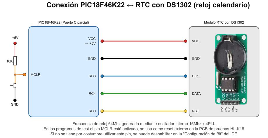

📟 Librería para el control de RTC basado en DS1302 (Oshonsoft PIC Basic Compiler)
RTC DS1302: reloj en tiempo real con calendario.
Librería desarrollada para trabajar con módulos basados en el circuito integrado DS1302.
Incluye librería y ejemplos de prueba.
    • Microcontrolador: PIC18F46K22 @ 64 MHz
    • Tarjeta entrenadora: HL-K18
    • Entorno de desarrollo: PIC18 Simulator IDE v5.99
🕒 RTC DS1302
El DS1302 es un circuito integrado que incorpora:
    • Un reloj en tiempo real (RTC) con calendario.
    • 31 bytes de memoria RAM interna de propósito general.
    • Circuito de respaldo de alimentación mediante batería.
En ausencia de alimentación principal si la batería de respaldo está conectada, el reloj permanece en funcionamiento y
la memoria RAM interna conserva los datos durante años.
En este ejemplo se utiliza un módulo comercial ampliamente disponible que integra todos los componentes necesarios
para realizar la práctica. El módulo incluye además un zócalo para alojar una batería de respaldo no recargable,
normalmente del tipo CR2032, encargada de mantener activo el RTC cuando se interrumpe la alimentación principal.
    • Trickle charger: deshabilitado por defecto.
Esta función se utiliza cuando, en lugar de emplear una batería no recargable como fuente de respaldo, se conecta
un supercondensador o una batería recargable.
El DS1302 incorpora un sistema de carga por goteo (trickle charge) que permite suministrar una pequeña corriente
de mantenimiento hacia el elemento de respaldo. Esta corriente puede configurarse mediante un registro específico de
control, donde se seleccionan distintas combinaciones de resistencia interna y diodo de protección.
De este modo, es posible adaptar la corriente de carga a las características del dispositivo de respaldo utilizado.
     ⚠ Advertencia importante:
No debe habilitarse el trickle charger cuando se utilice una pila de litio no recargable (por ejemplo, tipo CR2032),
ya que podría dañarse, provocar fugas o reducir significativamente su vida útil. Esta función solo debe activarse cuando
el elemento de respaldo sea recargable (batería recargable o supercondensador) adecuado para carga continua de baja corriente.

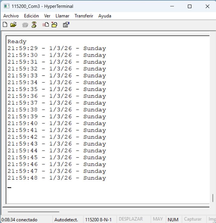

Los resultados se muestran por UART.

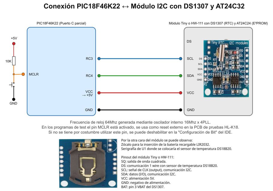

📟 Librería para el control de RTC basado en DS1307 y memoria EEPROM 24C32
(Oshonsoft PIC Basic Compiler).
Librería desarrollada para trabajar con módulos que integran el circuito integrado DS1307.

📌 Módulo Tiny o HW-111 (RTC DS1307 + EEPROM 24C32) – Prácticas con PIC18
En esta publicación se presenta el módulo HW-111 (se puede encontrar el mismo módulo con varios nombres distintos), una pequeña tarjeta muy popular que integra varios circuitos integrados muy utilizados en sistemas embebidos:
    • DS1307 → Reloj en Tiempo Real (RTC) con comunicación serie I2C.
    • 24C32 → Memoria EEPROM o E²PROM con comunicación serie I2C.
    • DS18B20 → Sensor de temperatura (no incluido en la PCB) con comunicación serie 1wire.
Este módulo permite realizar prácticas muy interesantes relacionadas con:
    • Gestión de fecha y hora.
    • Uso del bus I2C.
    • Manejo de memoria E²PROM externa (EEProm AT24C32).
    • Sistemas con batería de respaldo recargable tipo LIR2032.
Además, ambos circuitos integrados comparten el mismo bus I2C (resistencias de polarización del bus I2C incorporadas en PCB), que lo convierte en un excelente sistema práctico para aprender a manejar múltiples dispositivos en un mismo bus.
El módulo incorpora un zócalo para incorporar una batería recargable, que permite mantener la memoria ram y reloj incorporados en el DS1307 funcionado incluso en ausencia de alimentación principal.
Si se desea añadir al módulo el circuito integrado DS18B20, no olvidar soldar también la resistencia de Pull-Up del pin I/O que no viene integrada en el módulo.
Para utilizar baterías no recargables tipo CR2032 hay que desconectar el circuito de carga de la batería de respaldo, esto se realiza mediante la extracción de los siguientes componentes de la PCB: R5, D1, R4 y R6. Una vez extraídos los componentes se procede a realizar un puente entre los pad de la PCB pertenecientes a R6. Los componentes eliminados pertenecen al circuito de carga que es externo al DS1307, ya que este circuito integrado no tiene internamente circuito de carga.
🔧 Componentes principales del módulo
El módulo HW-111 está compuesto por:
🕒 DS1307 – Real Time Clock (RTC)
Circuito integrado encargado de mantener la fecha y hora del sistema.
Características principales:
    • Comunicación I2C
    • Formato horario 12h / 24h
    • Registro de:
        ◦ segundos
        ◦ minutos
        ◦ horas
        ◦ día de la semana
        ◦ día del mes
        ◦ mes
        ◦ año
    • Ajuste automático de meses y años bisiestos
    • 56 bytes de RAM interna
    • Salida SQW/OUT para generar onda cuadrada
    • Consumo extremadamente bajo en modo batería
Frecuencias posibles en la salida SQW:
    • 1 Hz
    • 4.096 kHz
    • 8.192 kHz
    • 32.768 kHz
Dirección I2C del DS1307 en este módulo:
Escritura : 0xD0
Lectura   : 0xD1
💾 24C32 – Memoria EEPROM I2C
Memoria no volátil utilizada para almacenar información permanente.
Características:
    • Capacidad: 32 Kbit (4 KB)
    • Comunicación I2C
    • Retención de datos superior a 100 años
    • Más de 1 millón de ciclos de escritura
Dirección I2C típica en este módulo:
0x50 escritura
0x51 lectura
📡 Bus I2C compartido
Una ventaja importante del HW-111 es que ambos dispositivos comparten el mismo bus I2C.
PIC
 ├── DS1307 (RTC)
 └── 24C32 (EEPROM)
Esto permite practicar:
    • direccionamiento de dispositivos
    • acceso a múltiples periféricos
    • organización de datos
🔹 Librerías
Las librerías implementada incluye todas las funciones necesarias para:
    • Inicializar el DS1307.
    • Leer y escribir fecha y hora.
    • Acceder a los registros de control.
    • Leer y escribir en la RAM interna.
    • Escribir y leer en la E²PROM 24C32.
Librerías necesarias:
📡 Librería I2C para PIC18F46K22 usando MSSP1
Esta librería proporciona funciones esenciales para gestionar la comunicación I2C en modo maestro utilizando el módulo MSSP1 del PIC18F46K22. Incluye inicialización, lectura, escritura y control de transacciones I2C, tales como señales START, STOP y RESTART. Está diseñada para trabajar con dispositivos esclavos I2C como memorias EEPROM, sensores o RTCs.
    • Init_I2C: Inicializa el módulo MSSP1 en modo maestro I2C y configura la velocidad del reloj.
    • START_I2C: Envía una condición START para iniciar la comunicación en el bus I2C.
    • STOP_I2C: Envía una condición STOP para finalizar una transacción en el bus I2C.
    • ReStart_I2C: Envía una condición RESTART para continuar una transacción sin finalizarla.
    • WRITE_I2C: Escribe un byte en el bus I2C y verifica la recepción de ACK por parte del dispositivo esclavo.
    • READ_I2C: Lee un byte del bus I2C y envía un ACK o NACK tras la lectura.
    • WriteDevice_I2C: Envía la dirección del esclavo y escribe datos en el dispositivo mediante I2C.
    • ReadDevice_I2C: Envía la dirección del esclavo y lee un byte desde el dispositivo mediante I2C.
🕒 Librería DS1307 para PIC18 Basic (I2C)
Esta librería permite la comunicación con el módulo de reloj en tiempo real DS1307 (RTC), proporcionando funciones para leer, escribir y configurar el reloj. Incluye soporte para formatos de 12 y 24 horas, modos AM/PM y control de la salida de onda cuadrada.
    • DS1307_Init: Inicializa el DS1307 verificando y reiniciando el oscilador si es necesario.
    • DS1307_Set_24h: Configura el DS1307 en modo de 24 horas.
    • DS1307_Set_12h: Configura el DS1307 en modo de 12 horas.
    • DS1307_Set_AM_PM: Establece el modo AM o PM en formato de 12 horas.
    • DS1307_Get_AM_PM_24h: Obtiene el modo actual AM/PM/24h.
    • DS1307_Write: Envía un comando y datos al DS1307 en el registro especificado.
    • DS1307_Read: Lee un byte de datos del registro especificado del DS1307.
    • DS1307_Set_DateTime: Configura la fecha y hora en el DS1307.
    • DS1307_Get_Date: Lee la fecha actual del DS1307.
    • DS1307_Get_Time: Lee la hora actual del DS1307.
    • DS1307_Set_Hour: Establece la hora en el DS1307, asegurando compatibilidad con el modo horario actual (12h/24h).
    • DS1307_Set_Minutes: Establece los minutos en el DS1307.
    • DS1307_Set_Seconds: Establece los segundos en el DS1307.
    • DS1307_Set_DayOfWeek: Establece el día de la semana en el DS1307.
    • DS1307_Get_DayOfWeek: Lee el día de la semana del DS1307.
    • DS1307_SquareWave: Activa la salida de onda cuadrada del DS1307 y configura su frecuencia.
    • DS1307_Write_RAM: Escribe un byte en la memoria RAM volátil del DS1307.
    • DS1307_Read_RAM: Lee un byte de la memoria RAM del DS1307.
💾 Librería EEPROM AT24C32 para PIC18 Basic (I2C)
Esta librería proporciona funciones esenciales para la comunicación con la memoria EEPROM AT24C32 mediante el protocolo I2C. Incluye métodos para leer, escribir y gestionar la memoria, soportando operaciones a nivel de byte y de página.
    • EEPROM_WriteByte: Escribe un byte de datos en una dirección de memoria de 16 bits especificada.
    • EEPROM_ReadByte: Lee un byte de datos desde una dirección de memoria de 16 bits especificada.
    • EEPROM_WritePage: Escribe hasta 32 bytes (una página) comenzando desde una dirección de memoria especificada.
    • EEPROM_ReadSequential: Lee múltiples bytes de forma secuencial desde una dirección de memoria especificada.
• Test RTC DS1307.bas: código de test (rutina principal).
• Test AT24C32 I2C.bas: código de test (rutina principal).
• _Pic18F46K22Lib.bas: librería para facilitar la configuración Pic18F46K22.
• _I2CLib.bas: librería para facilitar el uso del módulo I2C.
• _DS1307Lib.bas: librería especifica para el control del DS1307.
• _AT24C32Lib.bas: librería especifica para el control de I2CProm AT24C32.
Salida de datos por consola serie:
