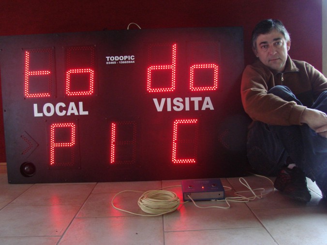

Hola Amigos!, queria presentar en sociedad mi proyecto terminado, se trata de un tanteador digital para partidos de VOLEY
empleo 933 led rojos, y solo se controla con 2 pulsadores, lleva los tantos de cada equipo, controla los saques del partido y de cada set, toca una sirena a los 8, 16 y set ganado (25 o diferencia de 2), aqui un par de fotitos!  :mrgreen: :-/
Quiero agradecer a Chaly que me facilito las placas perforadas para la colocacion de los leds  :-/
Un abrazo
Norberto
Firmat - Santa Fe - Argentina

Que consumo viene a tener el panel con todos los leds encendidos?
Que metodo has usado para iluminar los leds... todos encendidos a la vez o multiplexado y refrescando su alimentación?
1 saludo

ja ja ja, ok Ariel, gracias!!, te comento que vino un grupo de estudios (ver esta nota ) http://www.lacapital.com.ar/2007/09/19/region/noticia_417455.shtml
y no me descubrieron, ja ja ja
En cuanto a soldar, y cortar patitas... je je... uno de mis hijos y mi señora colaboraron!! :-)
Hola Jose, empleo multiplexacion, asi que solo esta un digito por vez encendido, la alimentacion es de 24 voltios (dos trafos de 12v) con un micro 16f873 que lo comunico por RS485 a la consolita de control, que tiene un 16f628
los trafitos son de 1 amper, y es de sobra, ya que cada segmento consume unos 30 ma
Un gran abrazo!

El control, transmite una "L" para sumar tantos del local, o una "l" para restar, lo mismo que una "V" o "v" para la visita, es decir, si mantengo un tiempo pulsado, resta...  pero si pulso los ambos pulsadores, envio una "R" y resetea el tablero, apareciendo el cartel "todopic" como ven en la foto...
Todo escrito en ensamblador  :D
Un abrazo
Norberto
www.TodoPic.net

Realmente espectacular se ve precioso el tablero me gusto mucho yo queria hacer uno para un campo de futbol pero se quedo en el papel. Realmente un gran trabajo mi querido amigo Norberto. solo una pregunta que usaste parsa exitar los leds?? Realmente un lindo trabajo ¡¡¡¡FELICIDADES!!!!
