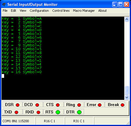

En el Post inicial discutíamos la configuración teórica del cómo podríamos leer un teclado matricial 4x4 mediante un único canal de conversión Analógico-Digital:
En este segundo post implementábamos un sistema estadístico para recoger n valores consecutivos de una misma lectura con el fin de minimizar los posibles errores por interferencias, inestabilidad u otras posibles influencias en la lectura:
Vamos ahora a solucionar los últimos flecos de nuestra implementación  de una Lectura de un Teclado Matricial 4x4 con un solo pin del PIC consiguiendo una lectura segura, estable y unívoca de nuestro teclado.
El nuevo objetivo a conseguir es detectar infalíblemente una tecla pulsada, que no se confunda con ninguna otra, que solo la obtengamos tras asegurarnos que lleva un tiempo mínimo siendo pulsada, que no se repita la lectura independiente del tiempo que la tengamos pulsada y que sea válida cuando detectemos que la hemos soltado, reiniciando todo el sistema para obtener la siguiente tecla.
O sea esto:
El mundo Analógico es fundamentalmente distinto del Digital. En éste entre dos estados distintos y consecutivos no hay ningún estado intermedio, en aquel hay infinitos estados. Nuestra conversión AD es conocida hasta el décimo bit de precisión, si usamos un AD de 10 bits ya que si el conversor que usamos es de 8 bits será esta la precisión de nuestro conocimiento.
Pero independiente de esta precisión para la parte analógica de nuestra conversión vamos a recibir distintos voltajes en distintos momentos dependiendo de cientos de factores que van a influir en él: Desde el mismo error en la construcción de la red de resistencias que hemos montado, hasta las variaciones del voltaje VCC que utilizamos pasando por la misma inestabilidad térmica del sistema o la presión y forma de presionar que ejerzamos sobre cada una de las teclas al pulsarlas.
Al pulsar y soltar una única tecla podemos obtener toda una gama de distintos valores, lo he comprobado empíricamente, que pueden recorrer todo el espectro de valores posibles para nuestro teclado.
Desde el momento en que empieza a haber contacto de la tecla, que cierra y abre el circuito una decenas de veces, pasando por el tiempo que mantenemos dicho contacto con distintas áreas de contacto y presiones sobre la tecla, y hasta el momento en que soltamos la tecla volviendo a un tren de voltajes distintos generados durante la separación de la membrana de contacto.
La solución que he adoptado es la de recoger todas estas variaciones y tomar en cuenta aquella que estadísticamente mas se repita.
Para la primera fase, la del valor de la conversión, ya visteis cómo recogía n veces cada conversión individual y después sacaba el valor medio de todas las conversiones realizadas.
Ahora doy otro paso más:
Este valor obtenido no deja de ser una propuesta de lectura, recordad que puedo obtener x valores compatibles con la tecla KEY1 mezclada con y valores de KEY2 e incluso z valores de una KEY3.
La implementación que he hecho es la de recoger los distintos valores de Key leídos sobre una matriz (arreglo) de contadores, incrementando cada contador individual cuando recibo una key leída.
Cuando un contador de éstos alcanza un valor determinado y definido doy por absolutamente válida dicha key, limpio el resto de contadores y vuelvo a empezar.
Si obtengo un cierto número de lecturas por debajo de la mínima lectura posible es que estoy en estado de no tener ninguna tecla presionada, en dicho caso también limpio la matriz de contadores.
Si por el contrario obtengo insistentemente la misma key válida es que estoy manteniendo la tecla pulsada, asi que después de devolverla la primera vez no vuelvo a hacerlo hasta no pasar de nuevo por el estado de tecla no pulsada.
La matriz de contadores es de 17 contadores, el primero [ 0 ] para contar las lecturas menores a la mínima que me va a indicar el estado de tecla no pulsada, y el resto de contadores [ 1 ]..[ 16 ] para cada una de las teclas.
Y ya por fin, y dejándome de tanta filosofía, aquí tenéis la implementación en CCS C que he realizado:

El resultado el que os mostré mas arriba.
Seguro, estable, fiable y confiable.  :mrgreen: :mrgreen: :mrgreen:
