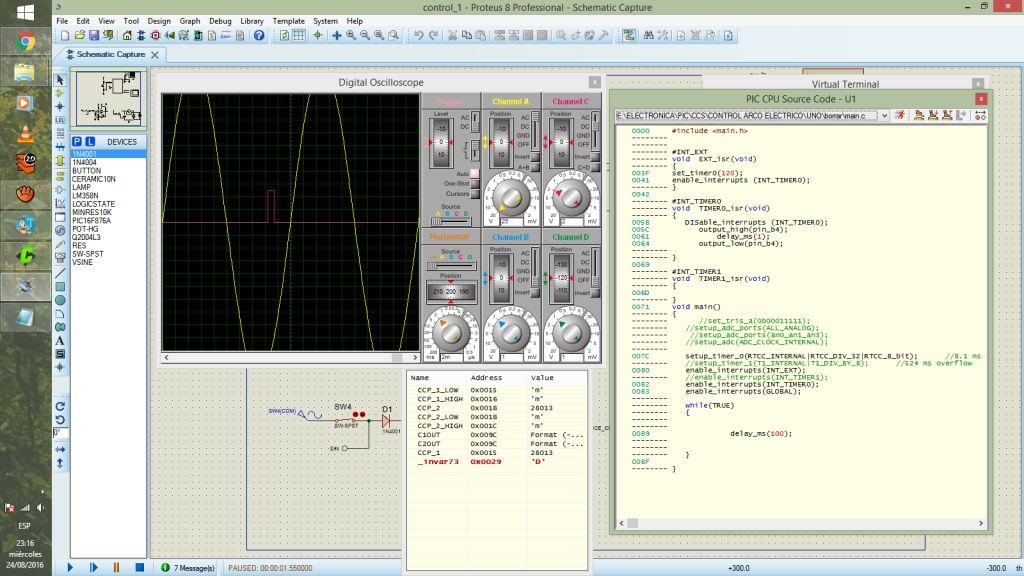

saludos.
Tengo un problema con el timer0 como temporizador de 0ms a 8ms, se retrasa al hacer un delay_ms en el void main() del programa.
Anteriormente hice un programa para controlar un triac usando el timer1 y no tuve inconvenientes, pero ahora lo quise hacer con el timer0, porque el timer1 lo usare para otro propósito, y no puedo hacerlo funcionar
He simplificado el código para encontrar en que estaba fallando y encontré que cuando pongo algún delay de cualquier valor en void main(), el timer0 deja de trabajar como debería.
Si quito los delay y lo simulo en el proteus funciona bien.
He leído que el timer0 es independiente del programa principal y es por eso que, no sé que estoy haciendo mal :(
Gracias por su atención

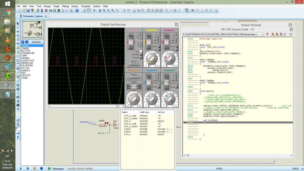

adjunto dos imagenes de la simulacion en proteus

Voy a ser breve porque estoy desde el celular.
Nunca uses un delay en una interrupción.
No estás limpiando los flags antes de activar la interrupción, ya que el timer 0 nunca para.
Y luego es separar si el problema es el compilador o el simulador.
Aunque no debería causar lo que se ve.

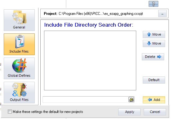

Respecto al archivo de proyecto, no es necesario editarlos afuera, tienes el ruteo que se puede editar directamente dentro del arbol del mismo CCS.
Se hace desde aqui:
