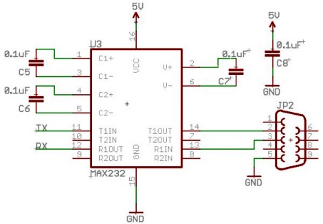

Por lo visto guancho2002 tenia razón, ese es el conector serial. Fíjate que después del conector vienen 4 capacitores azules y luego un integrado, ese el MAX232? Con el datasheet del mismo y viendo las pistas o determinando continuidad entre los pines del MAX y el conector podes sacar cual es Tx, Rx para hacer el cable adaptador.
http://www.ti.com/lit/ds/symlink/max232.pdf

Lo que debe hacer es identificar GND, TX y RX del conector. (Para TX y RX debe ver a que pin va conectado en el MAX232). Con eso hay que armar un cable para comunicarte con la PC:

he conectado a la salida de rj 11 una clavija. y he estado mirando la continuidad del max232, y estos son los resultados.
Uploaded with ImageShack.us
T1 out+ R1 in= 6,20 voltios
T2 out+ R2 in= 5 voltios
es normal que de ese voltaje?
cuales utilizaria T1 out y R1 in o T2 out y R2 in
