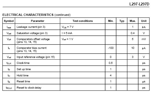

Vref debe estar entre 0V y 3V verdad?.
Si Vref es 0V, el motor jamas se movera y el led del driver quedara encendido continuamente?.
En mi caso, Vref siempre es 0V aunque ponga el preset en 0 ohms.
Gracias de antemano por la ayuda que me puedan brindar.

Agrego a esto una pregunta mas:
Seguramente esta mal armada la placa o tenes algún error en las pistas, ya que al variar el preset debería variar la tensión de referencia, ademas no debe pasar nunca de los 1.5V que es el máximo que soporta el L297, en la configuración del driver unipolar mio, varia entr los 0 y 0.5V.
Estas usando mi interfaz tambien? alimentas los drivers con 5V para la tensión de logica que necesita el L297 y con la cual se genera la tension de referencia?

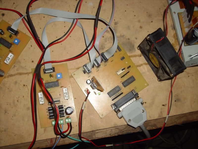

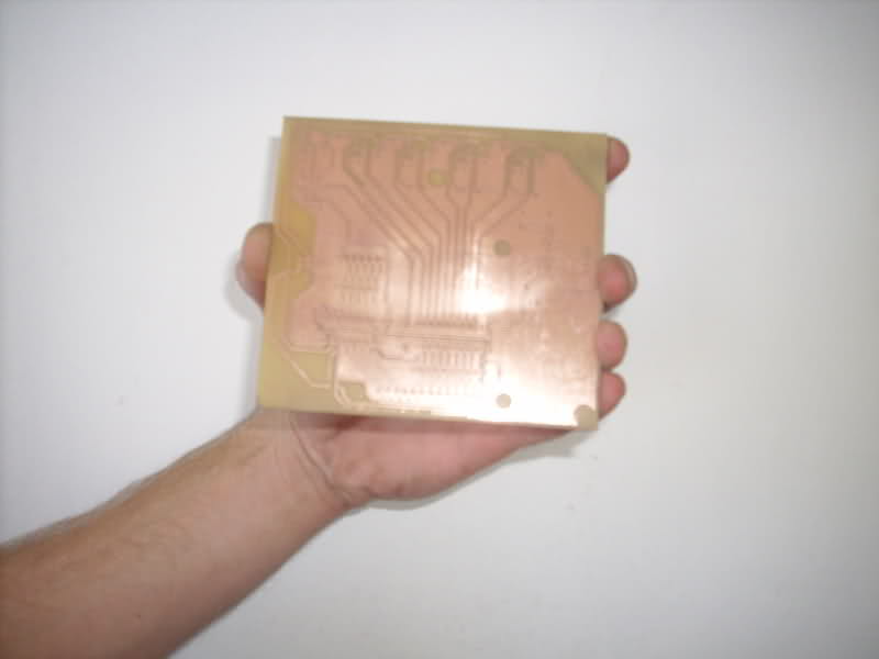

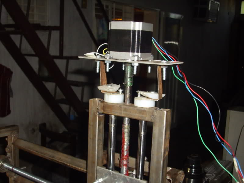

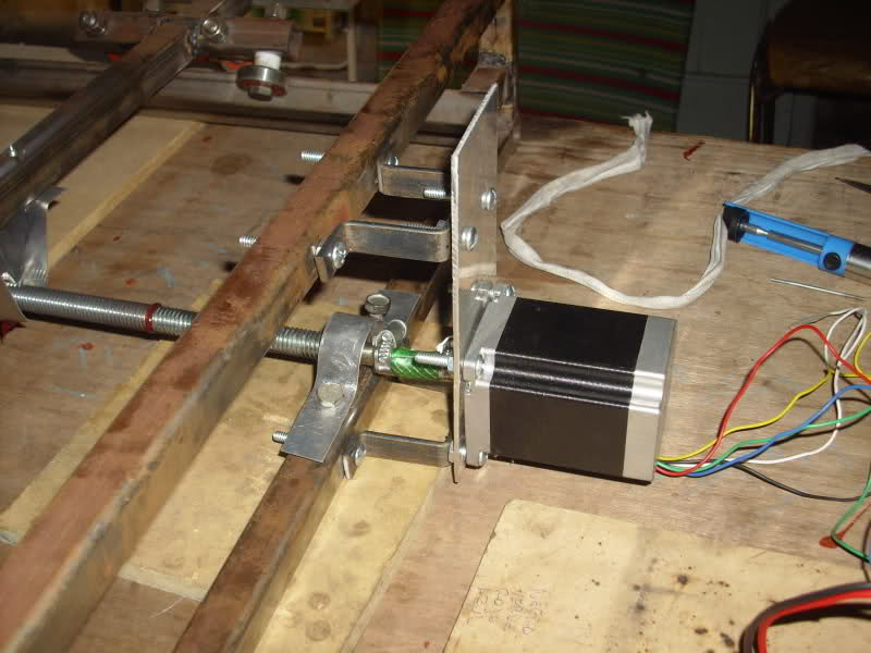

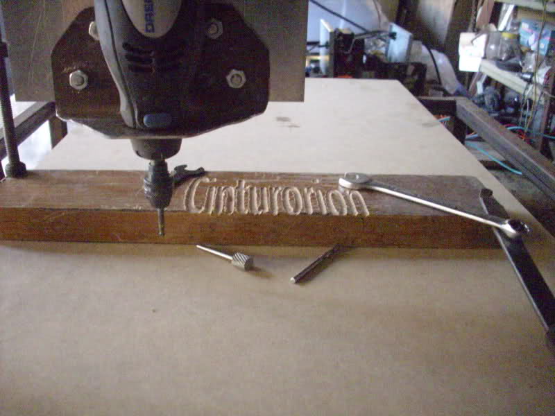

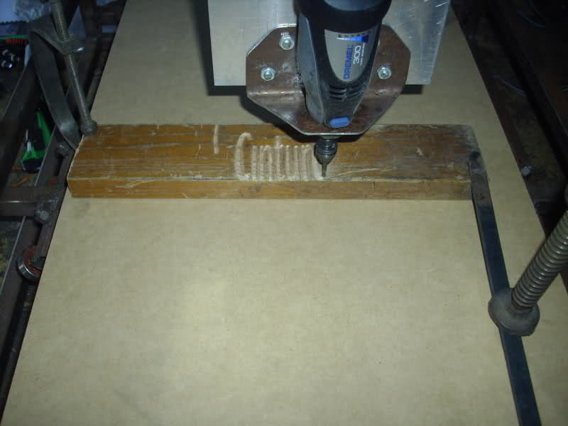

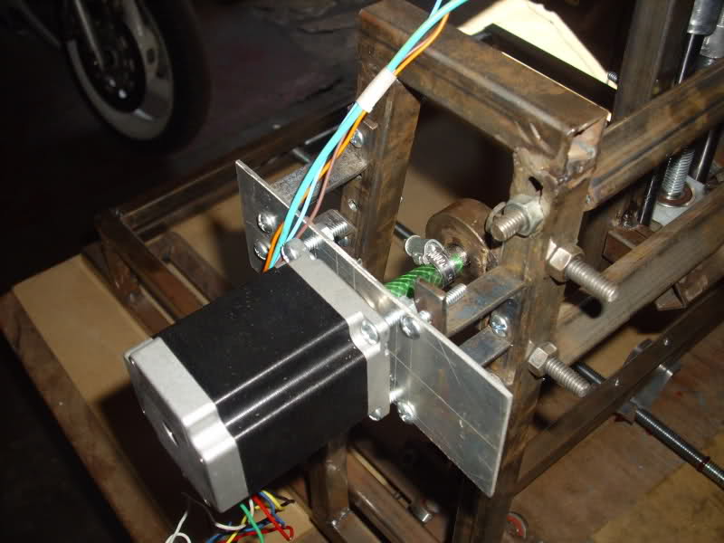

Bueno muchachos, despues de haber dejado un poco "abandonado" el post que compartio muy amablemente ocazoubon conmigo y Mi Primer CNC, ahora la maquina se encuentra funcionando con los drivers bipolares de esteca ya que despues de parir 8 elefantes y no poder hacer funcionar el driver unipolar. La interfaz es de diseño propio con la misma configuracion de pines que los drivers de esteca pero construidos con 74HCT245 en la primera version. La verdad la electronica funciona muy bien y en estas primeras fotos y video son de un mes atras aprox., se puede ver armada de una forma "precaria" con chapitas, mangueras y alambre por todos lados en lugar las piezas que deben ir, muestro el movimiento de los ejes X e Y en el video y el primer fresado en las fotos. Cuando me recupere de un problema de salud seguramente seguire para ir dandole las terminaciones en cuanto a la mecanica y subo mas videos y fotos de trabajitos y de la maquina misma.
Interfaz recien salida del percloruro
Interfaz conectada a los drivers y fuente
Motor eje X
Motor eje Y
Motor eje Z
Primera prueba sobre madera

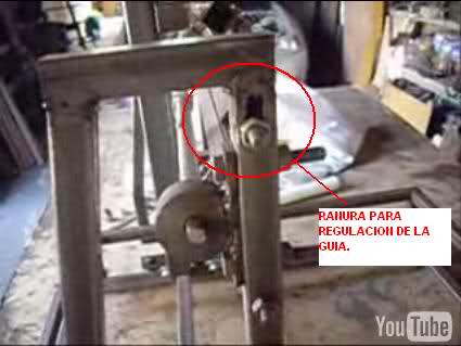

Felicitaciones por las chapitas,alambres y mangueras, pero veo que funciona,aunque el video no lo pude ver,no se si por problema mio o de youtube
3 Consultas :
Aproximadamente cuanto tiene el eje Y de recorrido util
Con los caños cuadrados de guia en ese eje te aguanta bien o flexionan algo ,
De cuanto son los caños?
Fernando

Gracias binaki, esa fue la primer prueba que hice hace un mes aprox. Solo pude fresa algo en madera y sin presicion (lo que se ve en las fotos).
El eje X tiene 40cm utiles, el Y 50cm utiles y el Z 12cm utiles, todas las medidas son aproximadas.
Algunos rulemanes que use para fabricar las guias son NTN 6200 ($12 en argentina) pero son caros, otros son KML 6200 ($7 en argentina) que son chinos pero su funcion la cumplen y sirven para economizar.
La guia es dificil que se flexione ya que tiene 62cm de largo si mal no recuerdo y es muy dificil (pero no imposible) que flexionen, como estan dispuestas soportan bastante fuerza.
Los caños son de hierro de 20mm por 20mm y 1,6mm de espesor.

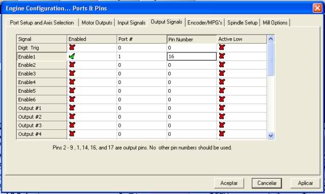

Buenas tardes, como comente en otro hilo dejo la interfaz que estoy usando en mi CNC. Es 100% compatible con los drivers de esteca55. Yo la bautice "Interfaz Simple Compatible Esteca55 V1.0", y es bien simple ya que no lleva ningun pic ni relays en el pcb y funciona perfecto. Los relays pueden agregarse en otro momento con una placa de expansion que ya colocare en el foro o sacrificar los dos relays (pines 1 y 17) y poder trabajar con 5 ejes y un solo relay (Pin 14).
El Jumper del enable en AUTO lo controla en Mach3, y en MANUAL esta siempre en alto el Enable o sea que los motores estan energizados.
En el mach se configura desde el menu Config, Port & Pins y en la solapa Output Signals colocan lo siguiente:
Primero habilitar el Enable1, luego colocar el numero de puerto que por lo general es el Nº1 (Direccion 0x378) y despues el pin 16 que es el que nos va a controlar el enable desde el mach.
Cualquier duda pueden consultarme sin problemas, creo que igual esta todo bastante claro.
Bueno sin mas palabras aca esta el link para descargar el ZIP de MediaFire ya que el foro no me permitia por exceder la capacidad del archivo.
Saludos! :-/
