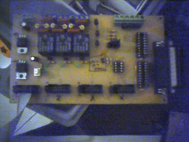

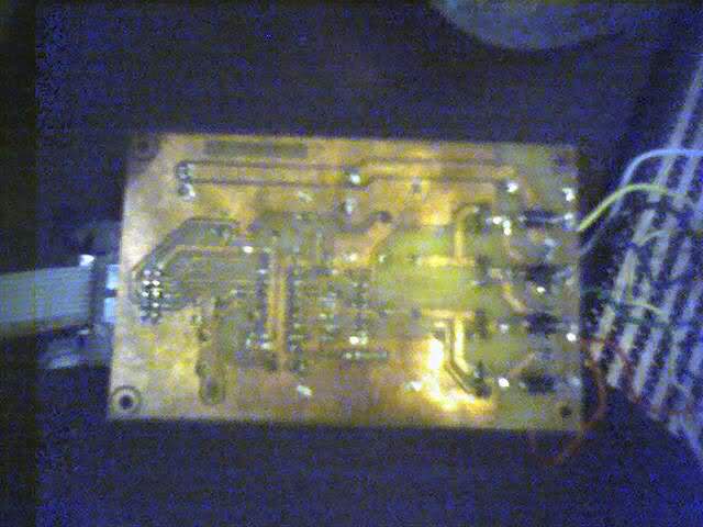

martincnc, creo que ya encontre el porque de que se fundian los IDC, los buffers en la interfaz 74hc244 estan dañados creo porque entre vcc y gnd tienen continuidad, deberian tener continuidad o es signo de daño?. Medi entre gnd y vcc de un 74hct245n y no tenia continuidad ninguna patita con ninguna otra. Puede haber dañado el L297 y asi explotar el capacitor de 1000uF 50V?. Los IDC estaban bien armados ya que los conecte sin alimentar nada y gnd de la interfaz y gnd del driver coinciden bien, asi me di cuenta que los 5V que van de la interfaz al driver tenian continuidad con GND, pero no tenian si le sacaba los buffers a la interfaz.

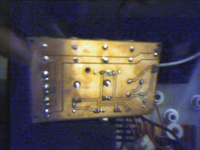

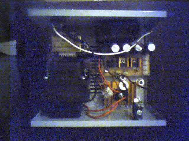

Por otra parte, la fuente la arme con el pcb tal cual la subi, o sea MAL!. Pero igualmente no use esa alimentacion para la logica ni para nada, use una fuente atx. Con la fuente solo conecte una de las salidas de los motores al driver.
Subo un par de fotos aunqu se ven como San Lorenzo en el campeonato y el PCB de la fuente corregido.
En el adjunto esta corregido el PCB de la fuente sin el error que encontro martincnc, incluidos los GCODE tambien modificado. El diagrama de conexion obviamente es el mismo.
PD: Mil disculpas por la calidad de las fotos, es que mi palm tiene mas golpes que la Pradon. Cuando pueda subo mas y con mejor calidad.
Saludos! :-/

Hola mundotronic!.
Creo que el integrado dañado es el que no da continuidad, porque a pesar de ser un simple integrado, es una carga en la alimentacion que tiene resistencia propia y por ende continuidad. De todos modos si tenes la posibilidad te recomiendo que cambies los dos por las dudas.
Con respecto a la medicion que hiciste de todos los pines con todos los otros, te comento que no tienen porque dar continuidad, ya que entre un pin y el otro pueden haber transistores abiertos de por medio o en el peor de los casos nada que vincule un pin con el otro, por lo que tendrias que guiarte solo por la continuidad entre VCC y GND.
Te comento que por las dudas yo medi la continuidad entre los pines de VCC y GND de dos 74LS245 y efectivamente me dieron continuidad como era de esperar, en cuanto a la resistencia, obtuve un valor por encima del rango del multimetro.
En cuanto al capacitor, como dije anteriormente las unicas formas de que explote son por sobretension o por estar conectado al reves, por mas de que hubiese un cortocircuito en las lineas del capacitor, no es motivo para que explote. Cuantas veces habremos cortocircuitado nuestra fuente sin que explote ningun capacitor  :mrgreen: ...
Bueno, no entendi bien si ya solucionaste el problema o estas en eso, cualquier cosa decime y vemos que hacemos.
